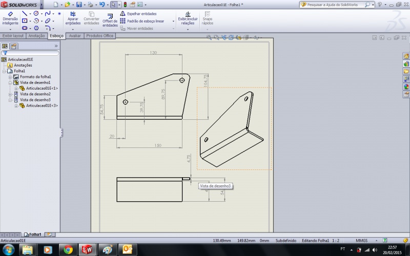

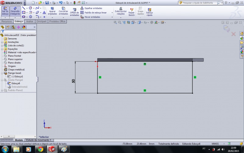

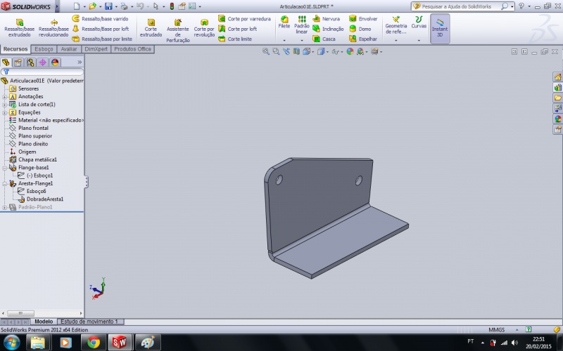

Segue medidas.. qualquer duvida é só pedir...
