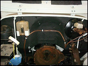

    Essa é uma questão de gosto! cada um coloca um tipo de material, feltro, aluminio, manta etc.. o que faço nas minhas viaturas é o seguinte: Compro feltro "betumado" aquele feltro comum com um dos lados preto(com betume) depois de moldado e bem colado compre uma lata de "bate pedra" a base dágua e aplique com pincel sem dó, usei a lata inteira de 900 ml foram 4 demãos, Pincele toda a lateral do feltro rodeando a lataria assim vedando a água, fiz isso na minha a 7 anos atrás e está perfeita, inclusive na tampa do câmbio.
    não dilui o bate pedra, passa puro!!!!! absorve muito bem, passa com pincel beeeeem carregado sem dó!

    Oi Antonio, CTB? Eu estou supondo que é algum órgão regulador no Brasil?
    Oi rockinrio, Acho que vou fazer da maneira que você sugerir. Eu acho que eu entendi o processo, mas se você tem fotos, que seria ótimo!
    Que tipo de loja que vende este tipo de feltro que você sugere?

    Obrigado pela rockinrio foto! Eu acho que vai ser difícil fazer isso sem remover o motor.
    Storrence,
    Deixe o cofre do motor, para depois quando for fazer um serviço específico. Acredito que o seu cofre ainda tenha a proteção de fábrica.
    Comece por dentro, pelo piso, vai melhorar muito.
