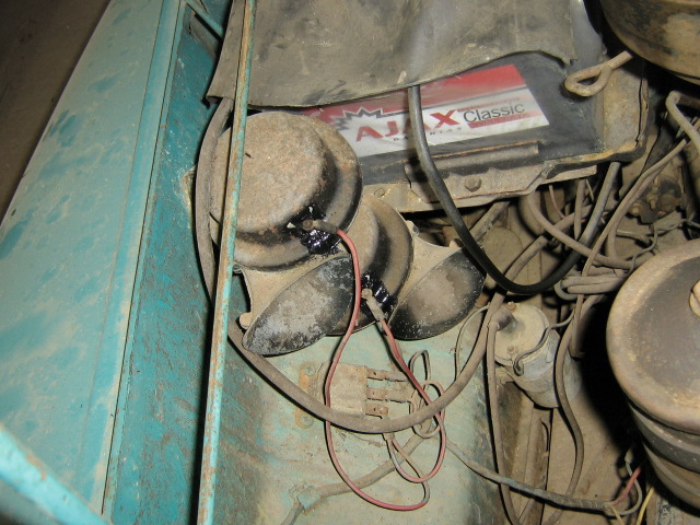

    Usuário Avatar de faelsor
    16/06/2006
    19
    Valeu pelo help.
    Cícero Franco, estou postando algumas fotos dela, acredito
    que os chicotes sejam todos originais, meu avó resfez muita
    coisa nela, mas a parte eletrica el manteve.
    há valeu pelo esquema, já hávia entrado no seu site,
    acho que meus maiores problemas vão ser grana e
    peças(ainda não sei quais usar para tranformar
    em 12v).
    16/06/2006
    19
    fotos
    cicero aí vão algumas fotos dela!
