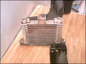

    Pessoal o radiador de Attie usa é esse da foto do Marea turbo, ligado encima da turbina.
    Miniaturas de Anexos Miniaturas de Anexos -radiador-de-oleo-marea-turbo-franca-sp-brasil__15fefe_1.jpg
