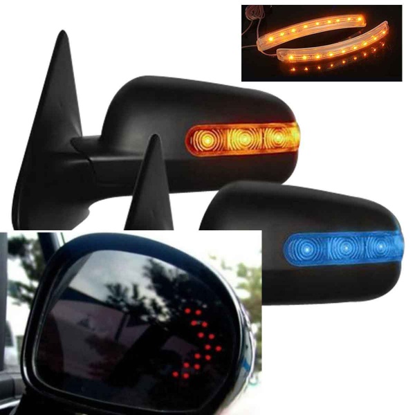

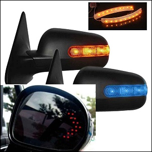

    Fita de led no espelho retrovisor fica bom. O Felipe Tounda, se não estou enganado, instalou na dele e postou aqui no fórum. Mas não consegui localizar o post hehe.
    Sugestões de aplicação:

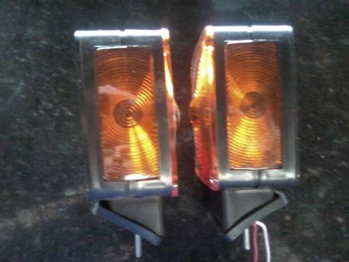

    32
    838
    Leo,
    Essa tem a base reta..... para as bandeirantes a base deve ser curva para prender no paralama...
    Outra coisa, semana passada estava vendo sua bande... parabens, está muito bonita ! Já tinha visto ela mais vezes aqui em Blumenau..
    Abs !
