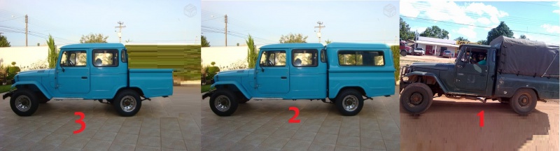

Então, estava eu aqui a imaginar se ficaria bom eu colocar uma cabine dupla na picape (sem alongar o chassi). Pensei, pensei e fiz (virtualmente) a tão pensada transformação. (Ps, não sou profissional em Paint kkkk) Mas saiu.. kkk
Nessa adaptação, da cabine dupla sem alongar o chassi, seria necessário fazer um serviço de funilaria na parte de trás da cabine e diminuir a carroceria, cortando-a bem no meio da caixa de roda traseira.
A verdade é, como o amigo Hercílio falou, lá no início da minha empreitada, que eu ia gostar mais da PK. Tal declaração está se concretizando, o jipe é muito bom mas tem pouco espaço (vou ficar para o meu uso diário, ir para o trabalho e umas trilhas de vez em quando...), agora, a picape é mais comportada, mais confortável, mais solta, menos barulho (OM 364 e 5ª marcha), (vai ficar pra familia, viagens de férias...) ATÉ QUANDO EU PUDER PQ A PATROA TÁ DOIDA PRA VENDER UM DELES RSRSR.
Ps. VAI SER VERDE MILITAR e não AZUL..rsrsr
Legenda:
1 - Minha Picape
2- Foto achada na web de uma PK cabine dupla original (já alongada de fábrica)
3- Como ficaria minha PK, colocando a cabine dupla sem alongar o chassi.
Anexo 508138
A questão é a estética, o que o senhores acham? Fica bom e bonito?
Pra mim ficou funcional, serve pra família e ainda para dar uma voltinha nas dunas e algumas trilhas leves sem aquele entre-eixos grande demais...
