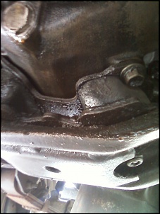

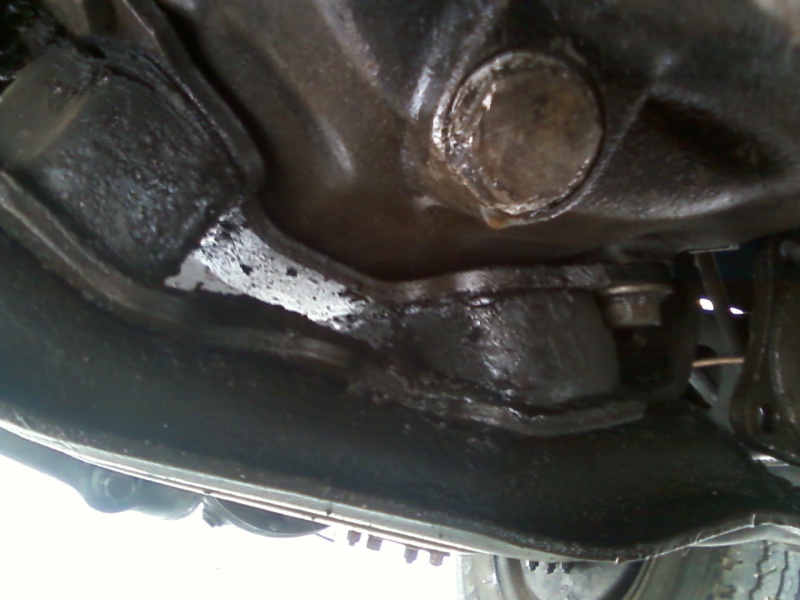

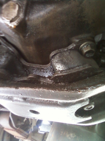

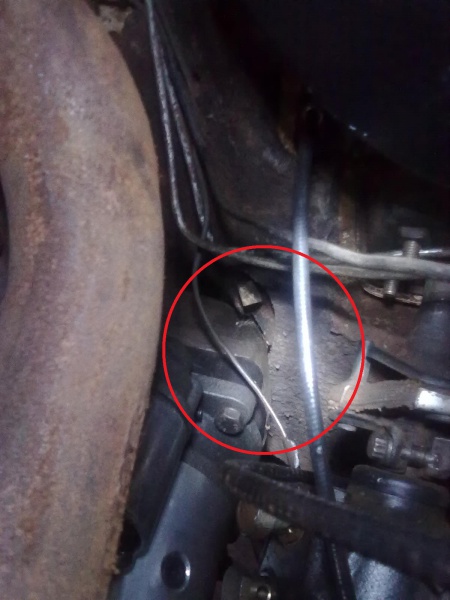

    Certo Sergio!! O cardã realmente não puxaria o cambio, o flange desliza, bem lembrado!Fiz igual ao colega para adaptar o cambio 5M no OM364, a minha caixa era oriunda de um 14B, so troquei o disco embreagem para 14B, fiz o enchimento do colar para encaixar na moringa 14B e enchimento para receber o rolamento da ponta do piloto. Ficou beleza, a caixa encaixou perfeito na capa seca do motor. O problema é que o conjunto MOTOR/CAMBIO, já bem parafusados entre si não se encaixam no seu local adequado (coxins do motor e cambio) conforme vou mostrar nas fotos a seguir...
    Anexo 464703 Câmbio sob o coxim e travessa (tem posição única de encaixe entre ambos?)
    Anexo 464704Base do coxim do motor...
    Anexo 464705 Motor de partida muito próximo do setor da direção hidráulica..
    Enfim, inicio da reforma...-270520141745.jpgCapa seca encostando no assoalho...
    Enfim, inicio da reforma...-270520141749.jpg Dificuldade para centralizar no local correto do parafuso do coxim..
    Enfim, inicio da reforma...-270520141750.jpgReferencia da capa seca (acho que é a mesma para OM314 e OM364, tanto para 4 ou 5 marchas, será??)
    Amanhá será um novo dia de tentativas, vamos suspender a cabine e ver o que vai dar...
    Voltarei avisando as novidades...
    Algum palpite dos senhores??

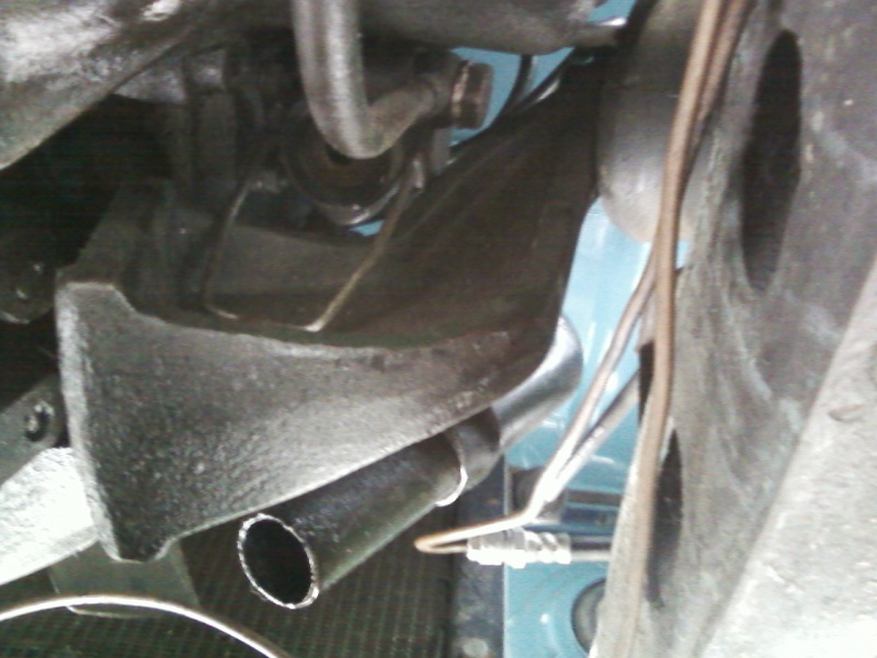

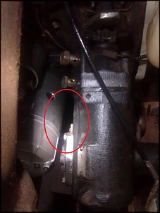

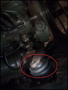

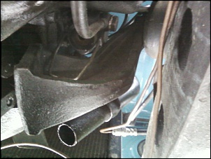

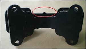

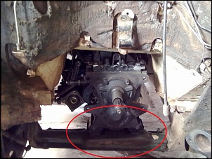

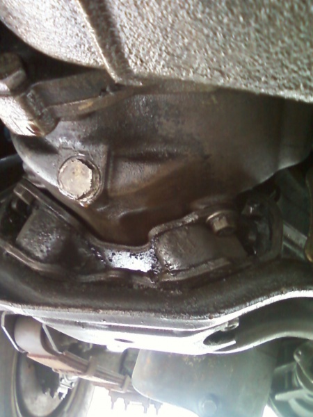

    Companheiros de OM 364 e 5M, quem puder tirar essas três fotos que irei pedir, ficarei muito agradecido.
    As fotos são:
    - Que focalize a distancia entre o motor de partida e o setor da direção hidraulica;
    - Que focalize a distancia do tambor do freio de mão e o tanque de plástico;
    - Que focalize a distancia entre a capa seca e o assoalho naquele local onde a minha está pegando ;e
    E, por fim, apenas verificar se a pontinha (em destaque na foto abaixo) da base do cambio fica voltada pra frete ou para traz do carro.

    Bom dia Wanderband! Deixa ver se entendi, vc fixou o cambio na travessa e dai ficou td muito para tras é isso??
    Se for solta a travessa parafusa o motor nos coxins e ajusta a travessa.

    Olha amigo, eu não estou em casa agora, mas talvez no fim de tarde possa tirar umas fotos. Mas um detalhe me chamou a atenção e se não estou enganado, esse calço do motor do lado do motor de partida não deveria ser quase igual ao do lado da bomba injetora????? tipo um "chifre"?? Acho que a minha band tem esse "chifre" tb do lado do motorista e o alternador é preso em outro suporte mais acima. Talvez seja isso que esteja "derrubando" seu motor pra esse lado, pois pelo que lembro da minha, o motor de partida tb é desses grandes, mas tem uma folga de uns 3cm entre ele e o setor da DH.
    Também tem uma folga de uns 3cm entre a capa seca e o assoalho, sendo que a minha é do ano de 1989.
    Tem certeza que os dois calços do motor, que vão ali na frente são os originais dela, motor Om 314 ou 364? Esses calços são de ferro fundido e bem pesados, presos por 4 parafusos na lateral-parte de baixo- do motor.

    Olha amigo, eu não estou em casa agora, mas talvez no fim de tarde possa tirar umas fotos. Mas um detalhe me chamou a atenção e se não estou enganado, esse calço do motor do lado do motor de partida não deveria ser quase igual ao do lado da bomba injetora????? tipo um "chifre"?? Acho que a minha band tem esse "chifre" tb do lado do motorista e o alternador é preso em outro suporte mais acima. Talvez seja isso que esteja "derrubando" seu motor pra esse lado, pois pelo que lembro da minha, o motor de partida tb é desses grandes, mas tem uma folga de uns 3cm entre ele e o setor da DH. Também tem uma folga de uns 3cm entre a capa seca e o assoalho, sendo que a minha é do ano de 1989. Tem certeza que os dois calços do motor, que vão ali na frente são os originais dela, motor Om 314 ou 364? Esses calços são de ferro fundido e bem pesados, presos por 4 parafusos na lateral-parte de baixo- do motor.
    Ae Sérgio!! Os calços estão certo mesmo, são os originais, são de ferro fundido e com quatro parafusos, foi colocado, so nao tirei fotos dele.....
    Cara matamos a charada!! Começamos a tentar resolver pelo lado mais dificil sendo que a solução estava na cara, bem mais facil só que ja era noite e o meca nem eu atentamos para verificar os "CALÇOS DA CABINE", SIMPLESMENTE ESTAVA TUDO GASTO, CHAPA DA CARROCERIA SOB O CHASSI. Sendo que quando esta tudo certinho, com calços novos e tal, fica espaço de mais ou menos 1 polegada (vi numa foto na web), o espaço que estava faltando para encaixar perfeitamente. O motor encaixou perfeito no local agora junto com o cambio, a cabine esta suspensa e quando chegarem os novos calços da cabine (kit completo), instalaremos e sim vai ficar beleza.. Valeu moçada pelas dicas... Enviarei mais fotos...

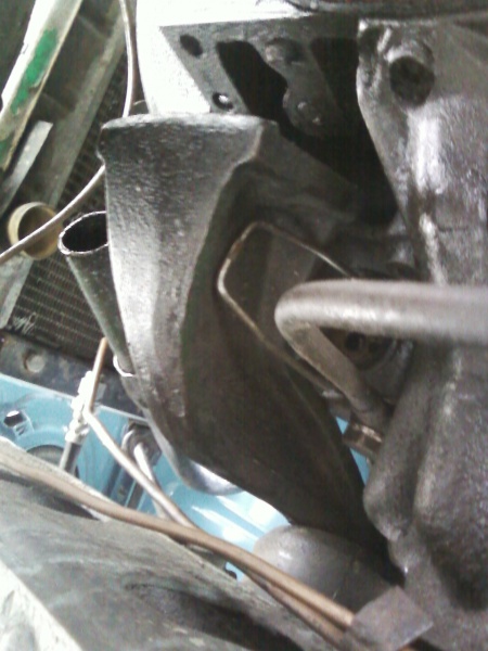

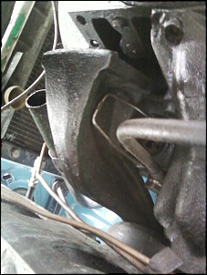

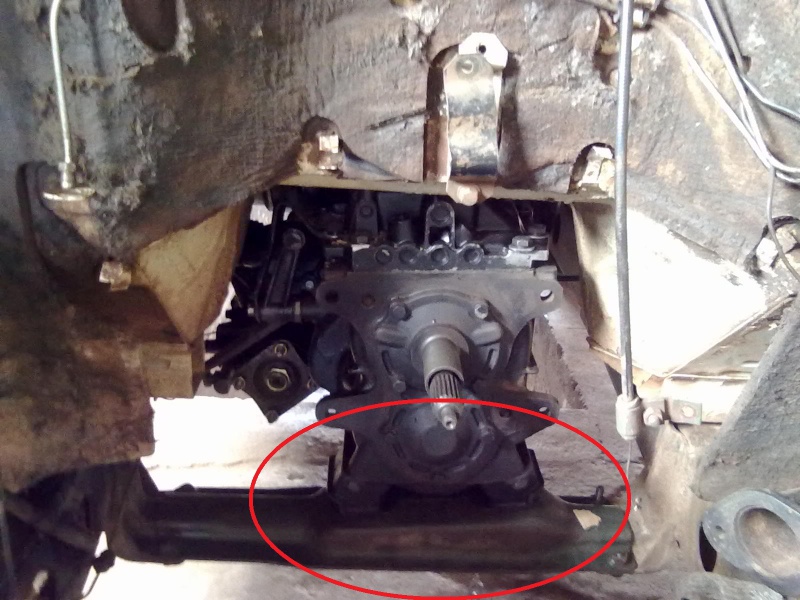

    Wander olhe a posição dos suporte do motor e caixa de transmissão da minha pick up. Teu chassi está empenado, se tiver vai dar diferença na
    montagens.
    Enfim, inicio da reforma...-foto-0018.jpgEnfim, inicio da reforma...-foto-0025.jpgEnfim, inicio da reforma...-foto-0022.jpgEnfim, inicio da reforma...-foto-0021.jpg
