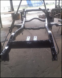

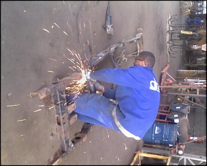

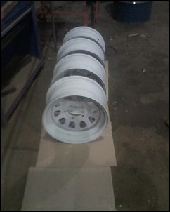

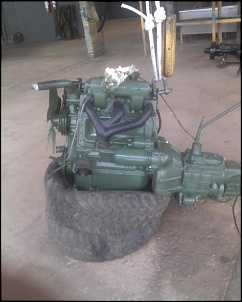

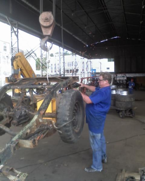

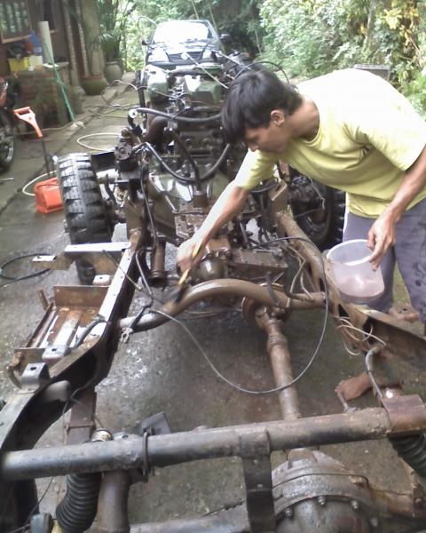

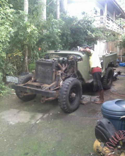

    REFORMA EM PLENO ANDAMENTO tirei a carroceria, lavagem do chassi com solupam encontrei duas trincas uma em cada lado em cima do suporte do jumelo trazeiro aquela chapa que vai dentro da longarina a furada e no jumelo de traz as chapas que fixação o suporte do jumelo tambem não estão legais vejam as fotos da desmontagem e limpeza do chassi agora vai pra sampa para os reparos, a duvida continua carroceria de ferro ou fibra estou na duvida ? torcão por mim e se o dinheiro der !!!!!!

    Parabens , vai fundo , tenha muita paciencia pq toda a aporrinhação , todo tempo gasto , todo dinheiro investido , NO FINAL , TUDO TERÁ VALIDO A PENA , e a BAND irá ficar com a sua cara , ÍSTO NÃO TEM PREÇO QUE PAGUE .
    OBS: Eu sou fã da carroceria de fibra , vc nunca terá cupim de ferro .

    Visto que a Band habitara uma regiao litoranea, eu tb recomendo a carroceria de fibra!
    Boa sorte e sucesso na empreitada!!

    vc conhece fornecedor de carroceria de fibra pra Band? Tem como passar o contato? Sabe qual a resistencia dessa carroceria?
    Penso em botar carroceria de fibra na minha Band durante a reforma, mas fico meio bolado dela não aguentar o bagageiro...

    Também tenho vontade de colocar carroceria de fibra na minha Band. Mas tenho uma dúvida... A Band trepida tanto. Será que não trinca a carroceria se for de fibra?

    AMIGOS estou na duvida por que dissem que as peças de fibra o acabamento e ajustis e melhor ser feito pelo proprio fabricante por ter suas manhas e por ser no ceara muito longe pra mim custo sera grande por causa do transporte e de acompanhar a montagem são duas pessoas que fazem. sr. ivonildo fone 085 3234 9166 tem tudo , e tem sr. franze 085 9981 1792 e tem site www.fibercar.com.br o franze sei que as carrocerias dele e muito boa . ivonildo eu não sei de nada ele me mandou umas fotos e o preço dos dois e R$ 6.500,00 peladas sem nada
