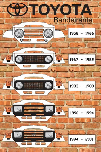

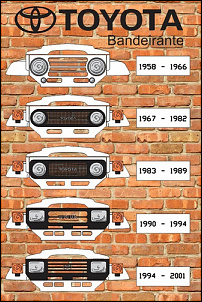

    Xibiu, essa moldura só nas importadas mesmos, aqui saíram só nos modelos abaixo.
    Frente antiga / Farol redondo-d_nq_np_644866-mlb31552151111_072019-o.jpg
    E o modelo mais parecido as duas barras tem a mesma espessura.

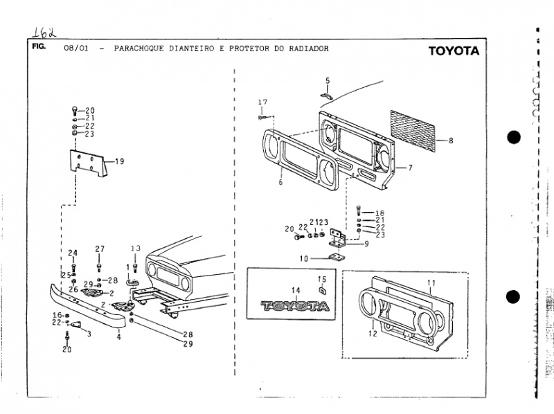

    Não sei confirmar, mas olhando aqui num catálogo de peças antigo aparece o desenho dessa frente com a barra superior mais alta.
    Miniaturas de Anexos Miniaturas de Anexos Frente antiga / Farol redondo-frente-band.jpg
