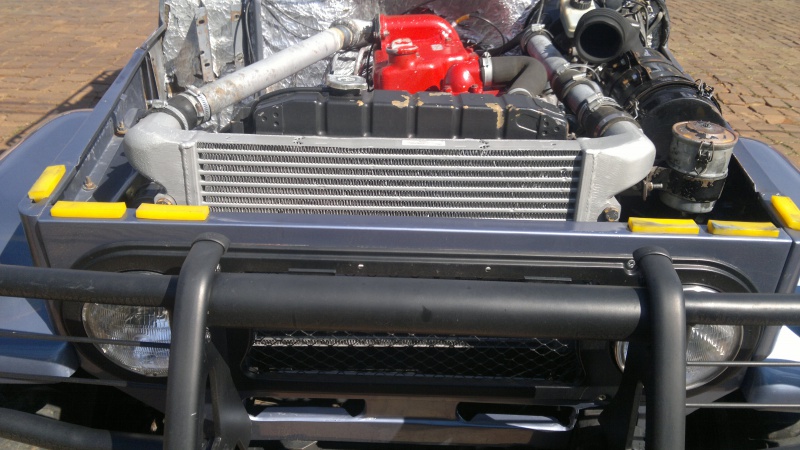

    Boa tarde Carlo!
    Demorou mas estão ai as fotos! Um grande abraço amigo!

    ta "bunita" só! - Aqueles pedacinhos amarelos para proteção do capo são que material?

    Citação Postado originalmente por Carlo Pecca Ver Post
    Fabiano,
    PU ou Poliuretano.
    Fabiano,
    Carlo esse material deve ser PU pois para adaptar tive q cortar um pedaço e cortou muito fácil para ser Poliuretano.
    Em alguns dias pretendo instalar um snorkel (já estou esperando desde janeiro mas vou instalar ainda rsrs).
    Abraço!

    Citação Postado originalmente por fabiano r Ver Post
    Belo motor Fabiano; a ligação dos tubos do intercooler me parece perfeita, com o mínimo de curvas evitando assim turbulencia do ar o que melhora muito a performance do carro. Gostei também da mangueira na entrada do filtro de ar. Pergunta, o que é a peça cilíndrica bem na frente do filtro de ar?

    Citação Postado originalmente por Francisco Bicalho Ver Post
    Bom dia Chico! Obrigado! Até chegar nisso dai deu trabalho, foram 3 filtros de ar 2 eram do outro lado depois que consegui esse que até agora não sei exatamente do que era pois estava no ferro velho mas ficou muito bom ótima vazão e encurtou a distância entre a saída do filtro e a entrada da turbina a tubulação troquei várias vezes até chegar nessa dai que aumentou muito a pressão, a entrada do filtro de ar será modificada pois pretendo instalar o snorkel.
    Quando a peça que você se refere é um velho reservatório da bomba da direção das F1000 F4000 esse dai pretendo substituir por um de plástico pois esses de ferro ai não tem boa vedação e sempre derrama um pouco pela tampa ou pelo orifício do respiro.
    Devagarinho as coisas vão se ajeitando no seu devido lugar.
    Grande Abraço!
    Grande Abraço!
    Sensacional Fabiano, esse deveria ser o padrão para todas as instalações de turbo/intercooler. Qual medida de descarga você está usando? Digo isso porque tenho pesquisado, e aprendi que uma descarga com maior vazão é extremamente importante. O meu guru Felippe Tounda já havia dado as coordenadas, que basicamente se resume a canos de 3" e uma marmita turbão. Andei fuçando uma revista chamada Diesel Power (para amerticano doido, mas com muita informação interessante) e eles dão muita ênfase a descarga com vazão maior, e como isso aumenta muito a potência do motor. O meu encanamento tem 2 1/2" mas já tenho toda a tubulação de 3" em inox, agora só falta a marmita turbão que eu preciso encomendar da Tuper cujo código é 18086 para o de 3".
    Abraço, e parabéns mais uma vez;
