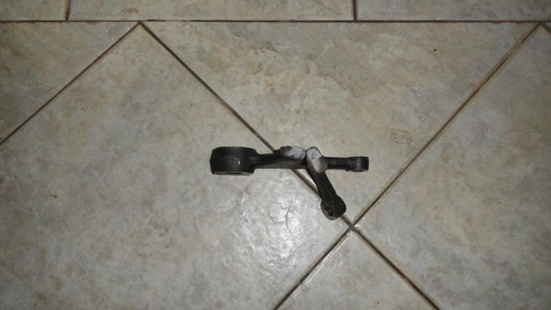

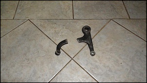

    Saindo de Diamantina, ao tirar a viatura do estacionamento do Hotel, fui premiado.
    Depois de duas horas de serviço do mecânico e a sorte de encontrar um usado em bom estado (senão teria que soldá-lo).
    Faz parte.

    a peça que quebrou (Boca-de-lobo) original é de ferro fundido, na tracaomania eles vendem em aço e já vem com o furo para o amortecedor de direção. Eu também notei com o tanque da CLA ,vc tem que diminuir a pressão de abastecimento.
    Cara que viagem legal, parabéns.

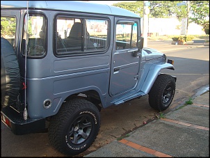

    Ola a tds vcs não viram nada precisam ver o de 80lts a dificuldade de abasterce, no meu caso o respiro do tanque da cla fica do lado oposto do bocal de abastecimento, tenho que abastecer no plano se eu deixar inclinado p/ o lado do repiro gospe + ainda p/ fora, tem que abastecer na manha bem lento.

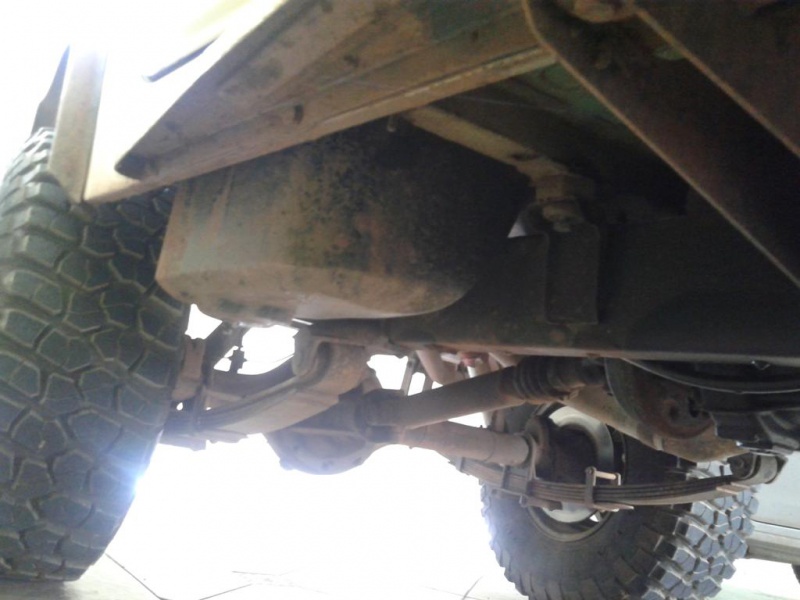

    Já que o assunto é tanque, penso em fazer uma proteção para ele. Como é maior que o original, fica mais sujeito a levar alguma cacetada de alguma pedra, pedaço de madeira ou qualquer outro objeto.
