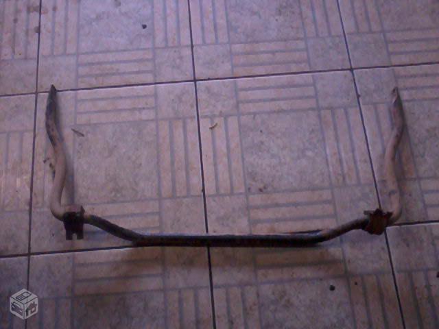

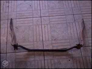

    estava olhando umas barra do ômega e via algumas modelo diferente >>>>> qual seria para adaptar
  • #70
    Citação Postado originalmente por sebastiao colombi Ver Post
    Essa! Não esquecer das bieletas.

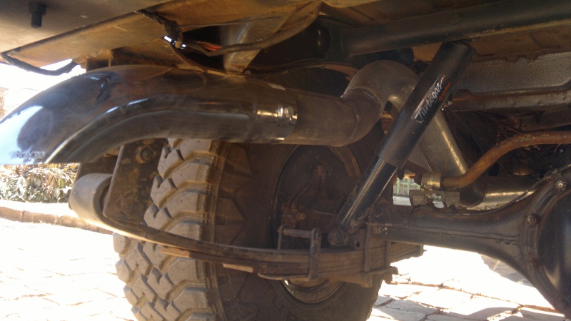

  • #72
    Sebastião, por favor dê uma olhadinha aqui: http://www.4x4brasil.com.br/forum/to...ml#post2108077
    As bieletas estão na 2ª e 4ª fotos (da esquerda para direita, de cima para baixo)
