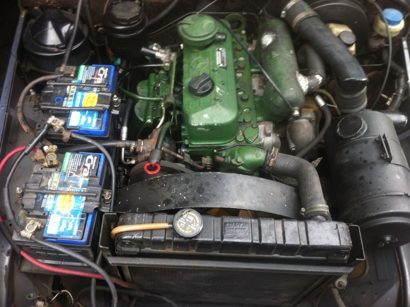

    O motor montado na Band.
    Aos entendidos...algum detalhe que eu deva ficar atento????
    abs

    Citação Postado originalmente por Caiogaucho Ver Post
    abs
    Blz Caio vc parece estar bem confuso com relação aos motores, Band com motor OM-364A ou 364LA ñ tem original de fabrica, todas que vemos por ai foram colocados pelos proprietários, elas vem original com 364 normal que é um belo equipamento, uma coisa que vc tem que levar em conta é o estado geral e se esta devidamente cadastrado no veiculo!
    Abs;;;
    Glauco Mendes...

    Usuário Avatar de Caiogaucho
    24/10/2004
    65
    1,825
    Glauco,
    Este motor foi colocado nesta semana nesta Band. Minha dúvida é se este motor É REALMENTE O TAL QUE EQUIPOU O MB 912!!! São todos (709/710/912...) muito parecidos!!!!
    abs
    Citação Postado originalmente por Glauco mendes Ver Post
    Abs;;;
    abs
    Aparentemente o motor não tem nada de anormal. Apenas achei as soldas do coletor (para colocação da turbina) um pouco grosseiras
    Se o motor for original, essa é uma Band de 5m - ano 93 ou 94 - particularmente, minha configuração preferida.
    O filtro de ar foi modificado como se fosse colocar um snorkel, mas parece que não tem.
    abs
    Caio para mim ta perecendo um 364 A ou LA levando em conta o coletor de admissão, olha bem a a vareta de óleo deste motor e depois confere as outras fotos da primeira pagina que vc postou nos caminhões MB devido ao acesso restrito as varetas são mais compridas e voltadas para frente, o 364 da band é quase reta e curtinha, outra coisa que vc pode ver é que nas band quando são turbinados o retorno do óleo é feito por um cano soldado ao carter e nos 364A e LA, ta tem um lugar especifico no carter perto do alternador?
    Glauco Mendes...

    Usuário Avatar de junior888
    05/10/2010
    Cotiporã/RS
    792
    O coletor de escape é italy, igual da minha band (que é adaptado), mas já o coletor de admissão parece ser o 364A mesmo... a tampa de válvulas parece do 364 (observe o respiro), mas já a vareta parece do 364A... faz assim, bate uma foto da bomba injetora deste motor, se for 364A tem LDA original... Mas acredito que seja um 364A...

    Eu concluí que é uma Band 93 (ou 94) porque tem ar forçado na cabine e 2 baterias no cofre. Então originalmente essa Band já tinha motor OM364. Nesse caso, pode ter sido trocado o motor ou algumas partes dele.
    Mas repito, aparentemente não tem nada de anormal.
