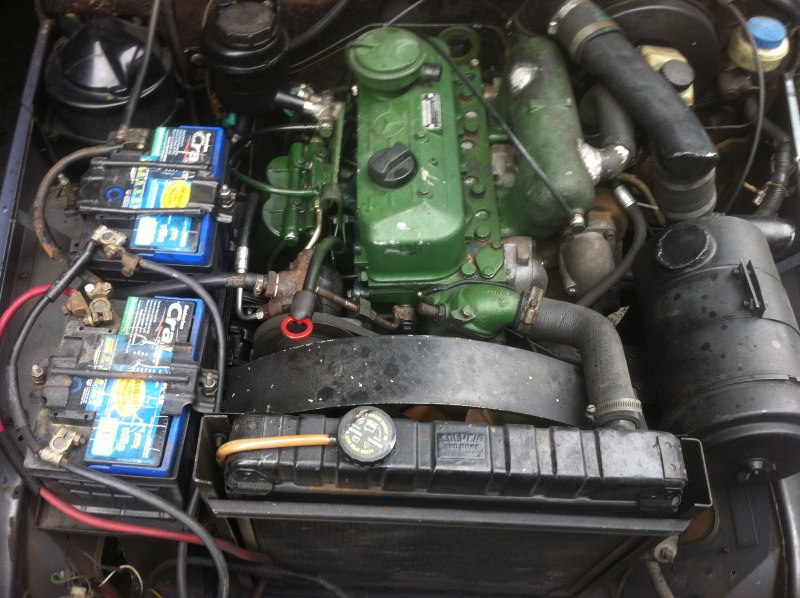

  • 06/11/2013, 20:55
    Caiogaucho
    1 Anexo(s)
    O motor montado na Band.
    Aos entendidos...algum detalhe que eu deva ficar atento????

  • 06/11/2013, 21:50
    hercilio.neto
    1 Anexo(s)
    Postado originalmente por Caiogaucho Ver Post
    Anexo 438337
    abs
    Aparentemente o motor não tem nada de anormal. Apenas achei as soldas do coletor (para colocação da turbina) um pouco grosseiras
    Se o motor for original, essa é uma Band de 5m - ano 93 ou 94 - particularmente, minha configuração preferida.
    O filtro de ar foi modificado como se fosse colocar um snorkel, mas parece que não tem.
  • 06/11/2013, 22:09
    Glauco mendes
    abs
    Caio para mim ta perecendo um 364 A ou LA levando em conta o coletor de admissão, olha bem a a vareta de óleo deste motor e depois confere as outras fotos da primeira pagina que vc postou nos caminhões MB devido ao acesso restrito as varetas são mais compridas e voltadas para frente, o 364 da band é quase reta e curtinha, outra coisa que vc pode ver é que nas band quando são turbinados o retorno do óleo é feito por um cano soldado ao carter e nos 364A e LA, ta tem um lugar especifico no carter perto do alternador?
  • 06/11/2013, 22:18
    junior888
    O coletor de escape é italy, igual da minha band (que é adaptado), mas já o coletor de admissão parece ser o 364A mesmo... a tampa de válvulas parece do 364 (observe o respiro), mas já a vareta parece do 364A... faz assim, bate uma foto da bomba injetora deste motor, se for 364A tem LDA original... Mas acredito que seja um 364A...
  • 06/11/2013, 22:33
    hercilio.neto
    Eu concluí que é uma Band 93 (ou 94) porque tem ar forçado na cabine e 2 baterias no cofre. Então originalmente essa Band já tinha motor OM364. Nesse caso, pode ter sido trocado o motor ou algumas partes dele.
    Mas repito, aparentemente não tem nada de anormal.
