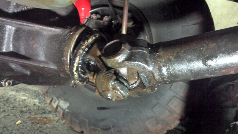

    Vejam ai o problema. Dalmo, ela esta muito bem conservada, mas houve essa fatalidade no eixo dianteiro. Alem de estar com pneus 35, presumo que esta muito alongada, forçando o conjunto. Motor, cambio e T-case estão excelente estado. vou revisar os eixos dela. Inclusive vou comprar relação mais curta. Senão ela não sai do lugar em morros.

    Ptz pela luva do cardão deve ter sido a caixa satélite mesmo, ou algum rolamento que tiver ali...
    Aproveita e troca logo a relação por uma mais reduzida tipo 4,88 já que vc usa os 35"

    Citação Postado originalmente por hugocsl Ver Post
    Pois é Hugo, pelo visto foi tudo pro espaço, Satélites, pinhão e rolamento. Vou desmanchar na segunda feira pra ver os demais B.O´s...

    Me parece que o pinhão quebrou, mas talvez um pedaço dele tenha travado a caixa de satélites, sem a estragar.
    O eixo dianteiro do meu jipe está com uma caixa que eu reaproveitei, com alguns lanhados, mas nada que a torne mais fraca. E já vão quase 200 mil K rodados assim.
    MAs eu nunca tinha visto um pinhão quebrado desse jeito, de até cair.
