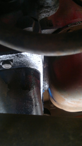

    Pessoal estou com um problema de vazamento na gaxeta do motor MB 608 da minha Band!
    Segundo o mecanico pelo fato de ser gaxeta não tem retentor e que para consertar tenho que abrir o motor, pesquisei na internet e não achei nada a respeito só tem informações sobre vazamento na gaxeta do motor do opala.
    Alguém com esse problema ou alguma dica?? PS. não estava pretendendo abrir o motor.

    Vazamento na Gaxeta-2013-09-10-534.jpgVazamento na Gaxeta-2013-09-10-535.jpg

    Vai ter que tirar o motor ,tirar o cárter ,volante ,polia dianteira ,soltar bielas e mancais fixos ,dai tira o viabrequim.Se nao houver desgaaste do bronzinamento ,coloca bronzinamento novo,nao sai caro ,coloca gaxeta nova e monta .nao tem segredo !
    Aproveita e troca selo do comando que fica atrás do bloco.O meu pensava que era gaxeta mas era o danado do selo que estava frouxo no alojamento.
    Boa sorte

    Complementando !!Nao precisa abrir parte de cima ,isto se nao queimando óleo lubrificante.

    Boa tarde Sergio!! Aiaiai esse tira isso aquilo e aquele dá medo será quando sai essa brincadeira??
    Estou adaptando o cambio sincronizado daqui uns dias dai qq $$$ p juntar é bastante mas para gastar é pouco rsrsrs.

    Aproveita que cambio está fora e já troca a gaxeta.Nao gasta muito ,nao se assusta!!Vai numa casa que vende peças para motores diesel e faz cotaçao de :Jogo de juntas ,vai sobrar algumas coisas,tipo junta de cabeçote ,de coletor de descarga e admissao ,junta da tampa de válvulas etc....
    Cota tambem bronzinamento completo mas é necessário verificar medida do eixo virabrequim .Nas proprias bronzinas de mancais fala qual medida que está.
    Qualquer coisa estamos na area ,daqui à pouco aparece mais algum colega para comentar .

    Hercilio ,olha o seguinte . Ele vai trocar a capa seca ,vai trocar o cambio ,aproveita e retira o motor ,pois trocar metade da gaxeta nao vai resolver ,experiencia própria .bronzinamento troca se houver sinal de desgaste,nao quer dizer que precisa trocar mas nao é tao caro !Quando fiz isso no meu motor ,com 190.000 km rodado ,troquei bronzinas por descargo de consciencia, nao precisava.Unica coisa que tem que cuidar é o "ponto" das engrenagens ,tira a tampa de válvulas evai rodando motor na mao.Quando as válvulas do sexto (6º) cilindro estiverem em contrabalanço ,o primeiro (1º) cilindro vai estar em ponto morto superior e tambem vai estar "casando" a marca da polia com a setinha que tem presa na tampa da caixa de distribuiçao .Sómente este cuidado para nao montar fora de ponto.`´E minha opiniao ,se é para fazer que faça bem feito,nao meia sola !!

    Fala Fabiano, blz... Uma dica, se desmontar o cárter, vc consegue chegar na parte de baixo da gaxeta, então trocar somente a gaxeta de baixo. Pode dar certo, mas também pode não dar....Rsrsrs devido a gaxeta superior estar muito zoada. Boa sorte!

    Bom dia Xará! Semana q vem vamos ver o q isso vai dar estou aguardando chegar a capa seca e o jogo de junta e retentores da caixa sincro (nova rsrsr) dai vou ver o tamanho da encrenca.

    É uma boa tentativa.
    Daí se o problema persistir abre o motor e troca as bronzinas. Também tive esse problema no motor do outro jipe (OM314), mas como o vazamento era mínimo, acabei deixando do jeito que estava.
