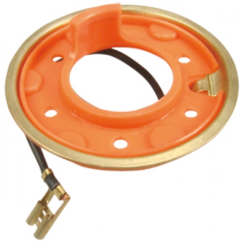

    O sistema que desliga a seta automaticamente depende do anel da buzina que fica dentro volante.
    Essa parte saliente no plástico laranja é que desarma a alavanca.
    Não sei a partir de que ano foi colocado na Band.
    No meu jipe tive que tirar. Devido aos calços da carroceria a posição da coluna ficou muito justa para encaixar a peça.
    Já o lampejo é outra coisa, é aquela puxadinha que se dá na alavanca da seta para sinalizar com uma piscada do farol alto.
