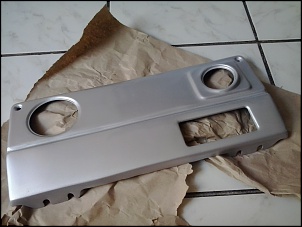

    Amigo Hercílio,
    Por acaso estou procurando para comprar um sobre painel. Achei uma empresa de fibra de vidro que o fabrica mas no momento está com a venda suspensa.
    Sabe onde posso achar um para comprar? (novo ou usado)
    Um grande abraço

    Fala Martins! a metalurgica CLA fabrica em plástico injetado segue o link
    ACESSÓRIOS - Loja - São Paulo

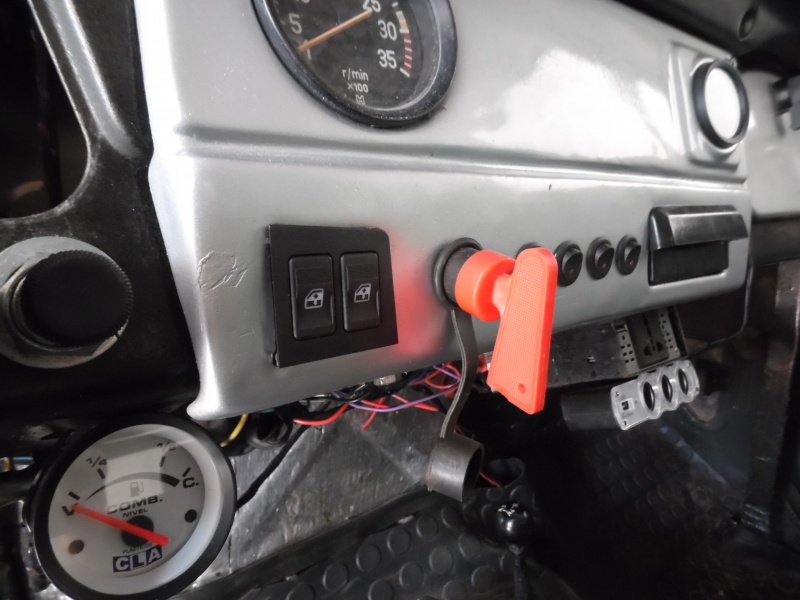

    A busca pelos botões originais me deixou desanimado. Pensei até em importar, mas, acabei mudando (quase) tudo no painel. Comecei sobrepondo chapas sobre duas áreas onde antes ficavam buracos. Depois, instalei o comando de vidros elétricos, chave geral de energia e quatro botões tic-tac com luz de LED, que vieram em companhia de relés de 400w para suportar a corrente que alimenta os faróis Hella e outros mais na Bandeirante. O "estrangulador" instalei no painel, bem ao lado da ignição, garantindo discrição e ergonomia. Já a chave geral de luz/farol ficou do lado esquerdo da coluna de direção, permitindo maior ergonomia, discrição e comodidade. Entre os monômetros vai ser instalado um Totem Colosso.
    Duas chapas de metal cobriram o espaço onde ficava "gaveta" para mp3player e os seis botões/chaves elétricas originais.
    Tacômetro à esquerda e medidor de temperatura de água à direita, iluminados com LED na cor super-branca.
    Por hora ainda uso esse medidor de combustível redondo (à esq da foto), mas, ele vai sair daí para dar lugar ao original.

    Citação Postado originalmente por AVIZBATISTA Ver Post
    Cara, pensei em colocar o estrangulador exatamente neste lugar.
    Até perguntei ao mecânico se precisaria trocar o cabo.
    Diga aí como ficou.
    Diga aí como ficou.
    Hercílio,
    Ficou perfeito. A ergonomia melhorou. Só fiz remanejar após abertura do orifício com um serra-copos. Foi rápido d+. Recomendo.

    E esse medidor de combustível, a própria CLA fornece? Com a bóia do tanque junto?

    Citação Postado originalmente por Fband Ver Post
    SIM! sim! A metalúrgica CLA envia o kit completo, tanto é q dispõem até mesmo dos parafusos. Só precisei comprar as mangueiras e abraçadeiras.
