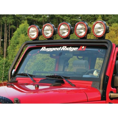

    Ola.
    Como o topico estar falando de compras e de farol, vou aproveitar para fazer um encomenda:
    Alguem fabrica um suporte de farol similar a este ( em baixo) para uso no troller rf 2000?
