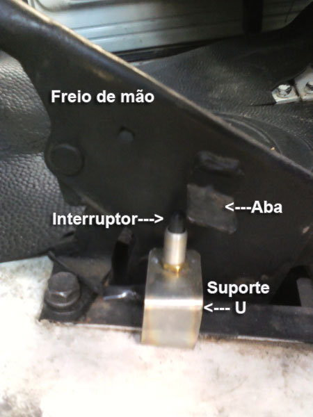

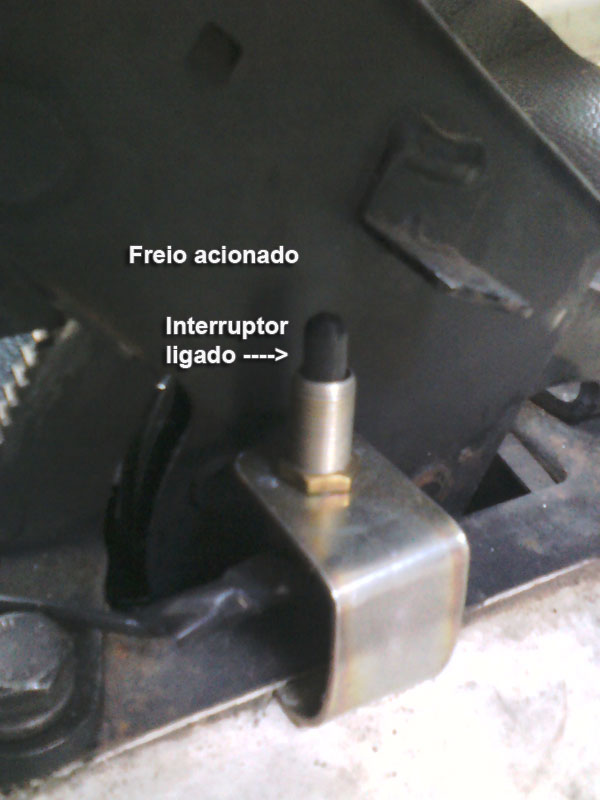

    Valeu pela dica , e o bip qual tipo vc usou?
    Alarme comum contra furto. Já tinha na Band mas estava desativado. Daí encontrei outra ocupação para ele.

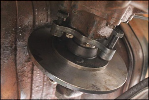

    o kit que comprei do Berga nao serviu de jeito nenhum a pinça encosta na ct...

    No meu caso a placa que fixa na transmissão, tive que aumentar um dos furos pois não conseguia casamento perfeito. A placa em si tem vários furos e somente dois que serão utilizados. Tem que ter muita paciência e não esqueça de esmerilhar as pontas (tipo 15º) das pastilhas de freio e cortas uns elos da mola do cabo de freio. É cortando e testando. Boa sorte.

    vou tentar rotacionar o suporte, pode ser isso...
    Dudu
    Aqui também foi uma novela. Viramos para todo lado até que encontramos a posição. Tenho um amigo mecânico semi-aposentado. Mexer na Band, para ele, é diversão mas colocar o freio a disco deu muita discussão. No fim deu certo.

    meu mecanico nao quis instalar de jeito nenhum tentou tentou e desistiu, nao tive como acompanhar como ele é muito teimoso resolvi instalar eu mesmo mas depois de levar um banho de oleo 90 resolvi deixar pra segunda rsrsrrs

    tava errado o local mesmo, pelo desenho da peça da a entender que é de um jeito e quase cabe...
    couberam os 4 parafusos só tive que gastar a pinça pra nao pegar no protetor de cardã...

    O banho de óleo 90 é salutar para as "cutis", he,he,he!
    Eu tive que colocar novo retentor na ponta da Transmissão. Foi da SABO NR 02298-BRG.
