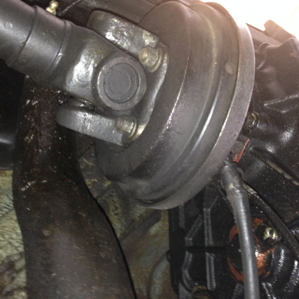

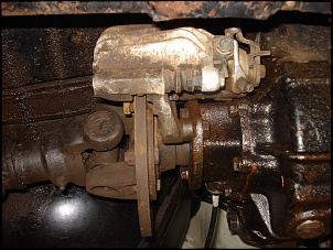

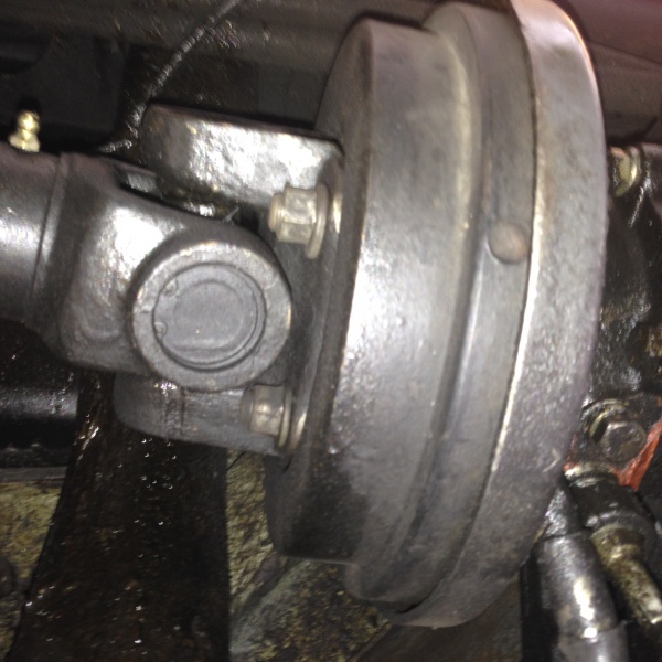

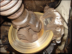

    Senhores, boa tarde! Pelas fotos que o Berga me enviou e a do meu carro, existe uma diferença, uma barra de reforço na transversal. è bem possível que esta dê interferência na pinça do freio de mão.
    ALgume já passou por isso que possa me ajudar?
    Disco
    Instalando Freio a Disco de estacionamento na Bandeirante-dsc04385.jpgInstalando Freio a Disco de estacionamento na Bandeirante-dsc04387.jpgInstalando Freio a Disco de estacionamento na Bandeirante-dsc04391.jpgInstalando Freio a Disco de estacionamento na Bandeirante-dsc04392.jpg
    Lona
    Instalando Freio a Disco de estacionamento na Bandeirante-img_0111.jpgInstalando Freio a Disco de estacionamento na Bandeirante-img_0112.jpgInstalando Freio a Disco de estacionamento na Bandeirante-img_0114.jpgInstalando Freio a Disco de estacionamento na Bandeirante-img_0115.jpg
    Sds
    Antonio
