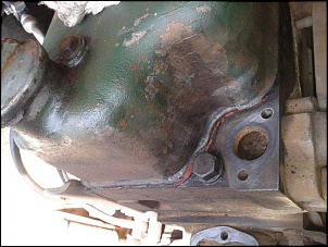

    DeMelo,
    No meu caso, o próximo passo será resolver um probleminha de vedação na emenda do Coletor com o Início do Escapamento.
    Veja:
    Além de trocar a tampa do abastecimento do óleo, que respinga óleo que é uma beleza. Capaz de isto estar dando cheiro também, né!?
    Cheiro de diesel na cabine-2013-01-19-11.06.00.jpg.

    Titanium,
    É justamente essa a minha suspeita! que haja algum problema de vedação do coletor ou furo no início do escapamento. Minha band está no meca para "alongar os diferenciais" para relação 12:35 e vou aproveitar para olhar esse problema!!!
    Depois criarei um tópico com as impressões referentes à alteração da relação. Postarei aqui os problemas encontrados e as soluções quanto ao cheiro de diesel!!
    Se não houver solução, tudo acabará em divórcio.....com a dona onça é claro, pois com a band é amor eterno e platônico!! hihihi!

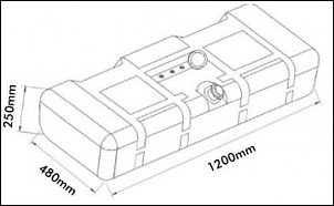

    Titanium uma boa ideia para posicionar o tanque é do nosso colega Elmer, pode ser colocado um de plástico do MB 710

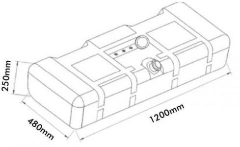

    Titanium essa ideia do tanque foi aplicada pelo Elmer na band CD, eu usei a imagem para facilitar.
    Se não me engano o tanque é da F4000 está no tópico:Toyota bandeirante CD 2001 original
    Eu tenho a impressão que é possível usar o tanque do MB 710 entre a cabine e a carroceria, tentarei fazer na minha band.
    Ele tem essas dimensões.
