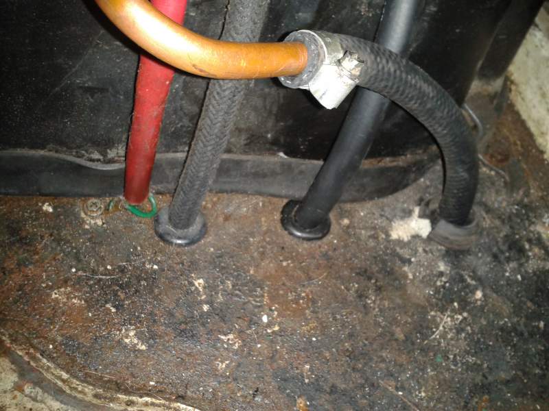

DeMelo,

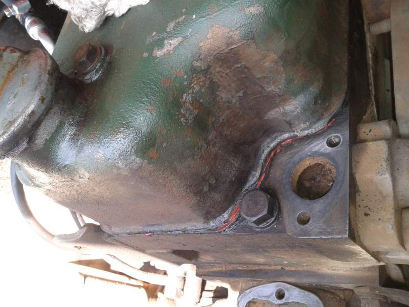

No meu caso, o próximo passo será resolver um probleminha de vedação na emenda do Coletor com o Início do Escapamento.
Veja:
Anexo 391578
Além de trocar a tampa do abastecimento do óleo, que respinga óleo que é uma beleza. Capaz de isto estar dando cheiro também, né!?
Anexo 391579.

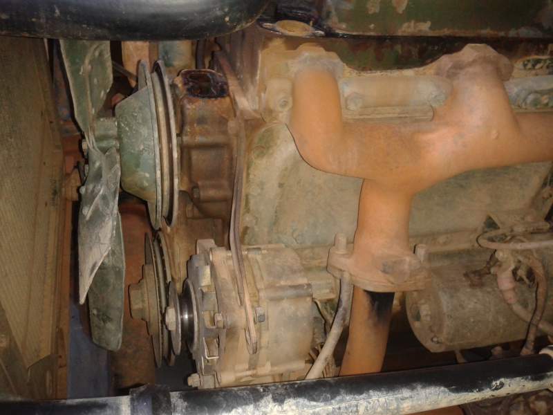

Titanium,
É justamente essa a minha suspeita! que haja algum problema de vedação do coletor ou furo no início do escapamento. Minha band está no meca para "alongar os diferenciais" para relação 12:35 e vou aproveitar para olhar esse problema!!!

Na Band do meu pai tem um baita cheiro na cabine. Só que no nosso caso são os gases do escapamento, pois esses dias eu estava atrás de outra bandeirante no trânsito e senti o cheiro igual. O problema é que o cheiro que fica fora dela é forte, e parado no trânsito, é impossível esse cheiro não entrar na cabine.
Eu andava sempre cheirando a fumaça de ônibus hihihi.
Também andava com esse problema, no meu caso era o escapamento que estava furado mandando gases para cabine.

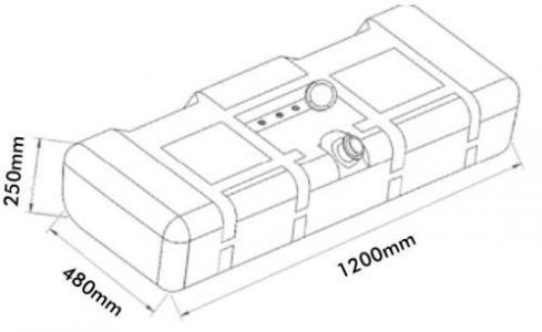

Titanium essa ideia do tanque foi aplicada pelo Elmer na band CD, eu usei a imagem para facilitar.
Se não me engano o tanque é da F4000 está no tópico:Toyota bandeirante CD 2001 original
Eu tenho a impressão que é possível usar o tanque do MB 710 entre a cabine e a carroceria, tentarei fazer na minha band.
Ele tem essas dimensões.
