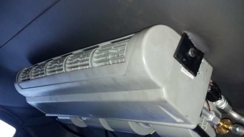

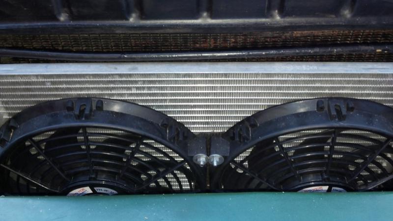

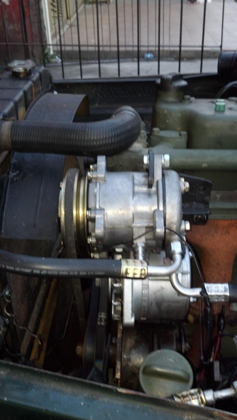

    Citação Postado originalmente por Lobo-da-Trilha Ver Post
    Anexo 368851Anexo 368852Anexo 368853Anexo 368854Anexo 368855Anexo 368856
    Prezados companheiros e usuários de Bands, segue anexo as fotos da instalação do ar da minha band, aceito sugestões e criticas, hoje fica pronta e ontem pedi que fossem feitas algumas alterações, o controle do ar vai ficar do lado esquerdo do painel, assim que tiver pronto, amanhã, postos as fotos com o serviço concluído, a caixa evaporadora que segue nas fotos foi instalada na parte de traz do carro, estou a disposição pra tirar duvidas ou esclarecimento, o mais difícil foi o suporte do compressor
    Fala Lobão!
    Estou acompanhando a sua saga desde o início.....ufa!! Ainda bem que o carro está rodando e você está satisfeito.
    Mas, com relação ao ar condicionado, como ficou finalmente? Ficou mais para geladeira ou câmara frigorífica?
    Lhe pergunto isso porque pretendo fazer isso na minha, só que tive uma boa oportunidade e comprei uma caixa evaporadora de 45 mil btu, um pouco maior do que essa sua.
    Um abraço e parabéns pela bela viatura!!
    Márcio Humberto
