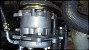

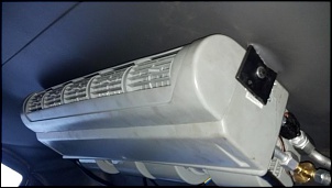

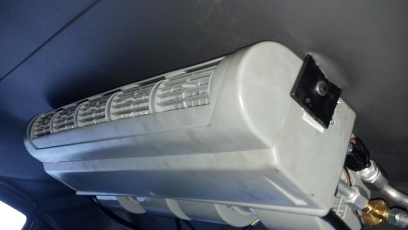

    Instalação do Ar Toyota Bandeirante 1986 longa
    Comprei uma Band Longa 1978 - motor OM 314-2012-09-04_17-53-13_80.jpgComprei uma Band Longa 1978 - motor OM 314-2012-09-04_17-53-23_850.jpgComprei uma Band Longa 1978 - motor OM 314-2012-09-04_17-53-54_550.jpgComprei uma Band Longa 1978 - motor OM 314-2012-09-04_17-54-08_70.jpgComprei uma Band Longa 1978 - motor OM 314-2012-09-04_17-54-24_312.jpgComprei uma Band Longa 1978 - motor OM 314-2012-09-04_17-54-31_445.jpg
    Prezados companheiros e usuários de Bands, segue anexo as fotos da instalação do ar da minha band, aceito sugestões e criticas, hoje fica pronta e ontem pedi que fossem feitas algumas alterações, o controle do ar vai ficar do lado esquerdo do painel, assim que tiver pronto, amanhã, postos as fotos com o serviço concluído, a caixa evaporadora que segue nas fotos foi instalada na parte de traz do carro, estou a disposição pra tirar duvidas ou esclarecimento, o mais difícil foi o suporte do compressor

    Espero que o carro vire um frigorifico, pois belém é muito quente o ano inteiro, só temos duas estações no ano, verão sem chuva e inverno com chuva, ambos sempre com temperatura acima dos 30º C

    O serviço parece muito bem feito. Com essa caixa deve gelar bem. Ficaria legal fazer um rack no teto para fazer o acabamento, só tem que ter aberturas para o retorno do ar e ainda dá para botar caixas de som alí.
