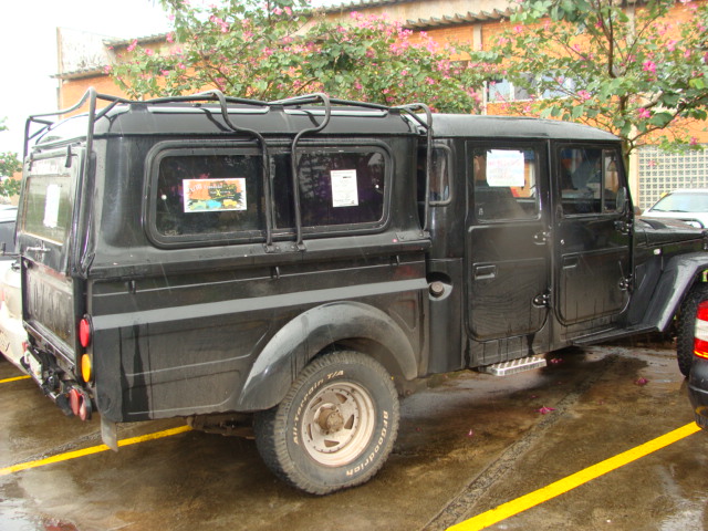

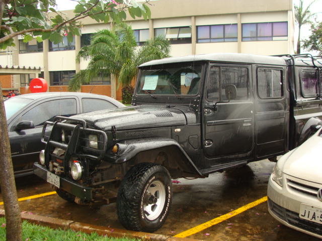

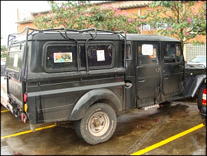

    O trabalho deles fica bem legal. Já vi ao vivo o que eles fizeram na antiga CD do Luiz.
    Seguem duas fotos pra dar ideia:
    Miniaturas de Anexos Miniaturas de Anexos -diagonal-frente.jpg   -diagonal-trazeira-porta-e-paralamas.jpg

    bom demais, acho que fica melhor 3 portas do que 4 portas, o bocal do tanque da 4 portas mesmo sendo original é uma gambiarra enorme...
    vamos as contas, uma porta direira boa custa uns R$1500 + curvao inferior + curvao inferior + caixa de ar + "travesa" de teto no minimo R$1000,00 = R$2500 acho dificil achar alguem bom o suficiente que faça esse serviço por menos que R$1500,00 entao R$4000,00 ta no preço....

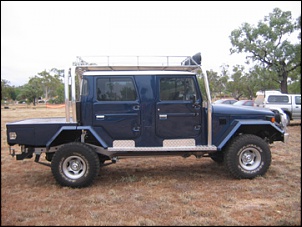

    to pensando aqui, o jeito mais facil de fazer uma 4 portas e pegar uma cabine de uma cs e utilizar a parte de tras aproveitando o teto e o asoalho da cd, somente diminuindo as caixas de ar o problema e so achar alguem que consiga cortar a porta e fique bom...
    outro jeito e fazendo essa merda aqui:

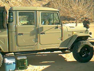

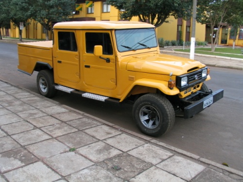

    Muito bacana o tópico e opiniões!
    Abaixo 2 imagens para inspirar...
    A 1a. é uma Band 4p Brazuca restaurada pela Icon
    E esta é uma Icon genuína, 4 portas de lona! Incrível!
