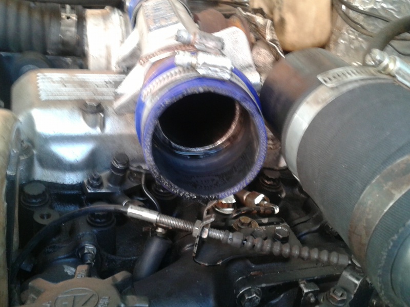

    3 Anexo(s)
    Mecamaniaco,
    Desculpe-me por resgatar este tópico, mas estou configurando, aos poucos, a minha BAND, como a que você fez.
    Já instalei a mesma turbina e recentemente retirei o intercooler que estava obstruindo o sistema. A pressão passou de 0,5 para 1.0 Bar. Fiquei satisfeito.
    Mas fiquei com uma dúvida e gostaria que os colegas me ajudassem a decidir o que fazer:
    Ao retirar a tubulação da turbina, fiquei preocupado com a quantidade de óleo. As fotos abaixo retratam a situação.
    Pergunto: É normal esta quantidade de óleo? A turbina é relativamente nova, acho que tem um ano e foi comprada na SPA TURBO. Rodei uns 5mil Km com ela, pressão 0,5 Bar.
    Anexo 488893Anexo 488894Anexo 488895
    Faz 2 dias que retirei o intercooler. Instalei a tubulação limpa faz 2 dias, portanto, esta quantidade de óleo foi fruto de 50 km rodados.
    Abç
  • 08/01/2015, 23:33
    Sergio c
    Um pouco de óleo do motor sempre passa para a parte fria da turbina, mas pelas fotos está passando demais.
    Um mecânico conhecido que foi em um curso de fornecedores de turbina afirmou que, 99% das marcas conhecidas de turbinas, em marcha lenta e como a pressão do óleo já é alta, sempre deixam passar um pouco de óleo para a parte fria, mesmo sendo novas.
