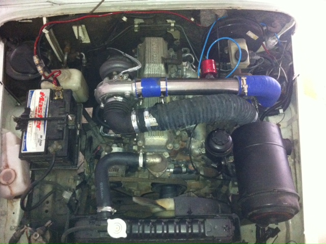

    Pessoal, segue fotos de como ficou a instalação final (com restrição), vejam q eu usei o mangotinho original na boca da turbina, tenho esperança de que seja este o problema já que ele na verdade tem apenas 2,5" de diâmetro do lado do filtro! Vou tentar trocar hj, caso eu não consiga fica p depois da minha viagem!

    por curiosidade amigo, este reservatorio de agua que voce tem fixado no paralama é do radiador?

    isso mesmo colega, é o reservatório de expansão do radiador.... Na verdade é uma adaptação feita com o reservatório do passat 86, pois o original não se encontra em lugar algum!

    como voce deixou a tampa do radiador?

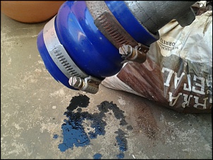

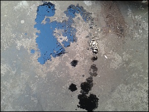

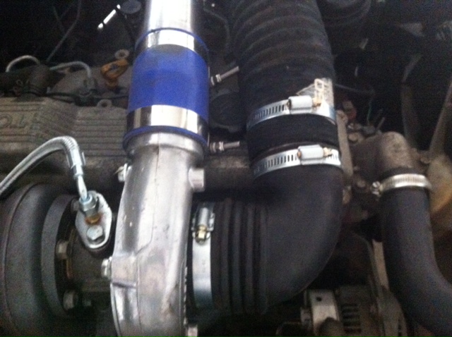

    Desculpe-me por resgatar este tópico, mas estou configurando, aos poucos, a minha BAND, como a que você fez.
    Já instalei a mesma turbina e recentemente retirei o intercooler que estava obstruindo o sistema. A pressão passou de 0,5 para 1.0 Bar. Fiquei satisfeito.
    Mas fiquei com uma dúvida e gostaria que os colegas me ajudassem a decidir o que fazer:
    Ao retirar a tubulação da turbina, fiquei preocupado com a quantidade de óleo. As fotos abaixo retratam a situação.
    Pergunto: É normal esta quantidade de óleo? A turbina é relativamente nova, acho que tem um ano e foi comprada na SPA TURBO. Rodei uns 5mil Km com ela, pressão 0,5 Bar.
    Turbina .50 na band 14B + 5M + pneus 33"-20150108_181150.jpgTurbina .50 na band 14B + 5M + pneus 33"-20150108_181205.jpgTurbina .50 na band 14B + 5M + pneus 33"-20150108_181128.jpg
    Faz 2 dias que retirei o intercooler. Instalei a tubulação limpa faz 2 dias, portanto, esta quantidade de óleo foi fruto de 50 km rodados.
    Abç

    Um pouco de óleo do motor sempre passa para a parte fria da turbina, mas pelas fotos está passando demais.
    Um mecânico conhecido que foi em um curso de fornecedores de turbina afirmou que, 99% das marcas conhecidas de turbinas, em marcha lenta e como a pressão do óleo já é alta, sempre deixam passar um pouco de óleo para a parte fria, mesmo sendo novas.
