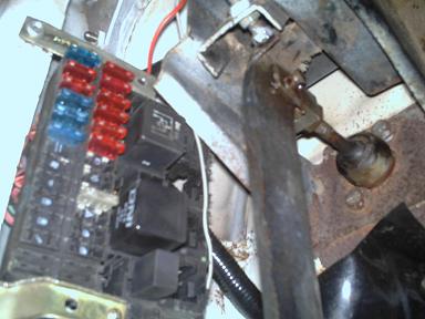

    Carlo Pecca
    3 Anexo(s)
    OliveiraDF
    Na minha Band. a caixa de fusível foi do fiat uno. Vantagem vc encontra em qualquer loja de automóvel ou no ferro velho.Anexo 404640Anexo 404641Anexo 404642
    foto 1 cx fixa na lateral esq, próximo ao pedal de embreagem.
    foto 2 fusíveis e relés.
    foto 3 detalhe de fixação.

    Ficou muito bom Carlo, foi na suma mesmo que me inspirei, mas acabei comprando a do renault pela bagatela de R$25,00
    é exatamente esta aqui.
    http://i843.photobucket.com/albums/z...sd69b2add.jpeg
  • 08/04/2013, 14:23
    Carlo Pecca
    Blz Oliveira
    Agora uma dica, para os fios dos faróis dianteiros, de milha, buzina motor do limpador, ligações que requerem grandes correntes, utilize fiação anti-chama e de 4mm. Custa um pouco mais mas a segurança é maior. Boa ontagem.
