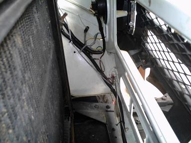

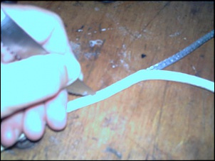

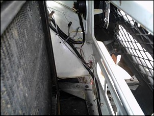

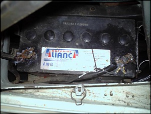

    pessoal recentemente tive problema de retorno de DC, no pisca da esquerda da minha Band causando queima de fusível (15 Amp). Fiquei sabendo que o aterramento das Band. são realizados através dos parafusos de fixação chassi-carroceria-paralamas etc. Com a oxidação temos uma perda muito grande de contato elétrico e com isso exigimos muito mais das baterias. Uma solução simples e baixo custo é realizar-mos um aterramento nos principais pontos de iluminação, buzina, painel e etc. Utilizando uma cordoalha de cobre e terminais tipo prença cabo podemos realizar um bom contato elétrico e reduzir a carga de corrente da bateria. Peguei um cabo de antena de 75ohms e descasquei-o de forma a separar a cordoalha de cobre. ATENÇÃO: ao comprar cabo de TV peça com cordoalha trançada, pois no mercvado atualmente existe um tipo mais barato e realiza a envoltório do cabo de sinal, com uma fita de alumínio que para o nosso caso não serve. Na foto 1 mostro o descarcar do cabo e depois a cordoalha já sendo instalado nas diversas partes de contato elétrico: pisca, lanterna, buzina. Importante interligar todos os pontos e depois conectar diretamente no borne negativo da bateria.

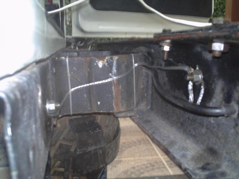

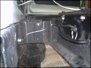

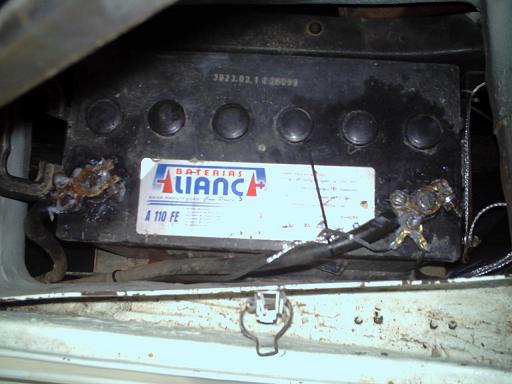

    Nega de dedo: foto descascando o cabo, malha conectada a chapa e terminais, malha no borne negativo da bateria. ATENÇÃO essa malha de 1/4 de largura resiste no máximo a 30 Amp. NÂO utilizar na conecção de motor de arranque. Para o arranque é necessário cabo flexível elétrico de 12 mm ou maior.

    Carlo outro detalhe importante e que ajuda muito e colocar um cabo negativo direto da bateria a carcaça do motor de arranque. Principalmente em dias muito frio(mesmo que aqui no RJ não tenhamos esses dias por muito tempo) onde dependendo do motor e do estado da BI, pode rolar uma dificuldade para a band pegar.
    Se caso na sua ainda não tiver, fica aqui uma dica.

    Aos pouco vou mexendo na minha Band. Já reparei que o cabo de aterramento Bateria-chassi que esta instalado na minha tem muita oxidação. Nesta semana vou comprar cabo flexível de 12mm e os conectores para refazer esta ligação e ligar também a carcaça do motor de arranque.

    No meu, os cabos da bateria são conectados direto no motor de arranque e, do polo negativo(claro) do arranque e que sai o flexível para o chassi. No mesmo parafuso negativo que é conectado o cabo da bateria sai a malha para o chassi. Acho que é isso que o Estavão está sugerindo. Eu achava que todos eram assim.

    A minha tambem tem essa ligação do negativo da bateria que vai direto para um parafuso de fixação do motor de arranque, que depois é presa no chassi.

    Fazer aterramento tambem do chassis à carroceria.

    A minha eu coloquei a bateria em baixo do banco traseiro, no "porta-malas"... Fiz dois furos lá atrás mesmo, para descer os fios da bateria direto para o chassis. O negativo, liguei direto no chassis. Já o positivo foi um pouco mais complicado... Como frequentemente ando soldando uma coisa aqui, outra ali, resolvi colocar uma chave geral, e o unico lugar que encontrei para fixá-la foi no final do chassis antes do para´choque traseiro, em um furo que parece que foi feito pra fixar a tal chave... da chave eu puxei o cabo por dentro do chassis até o motor de arranque e ficou td resolvido!
    Ps: se for mexer com algo parecido, use um cabo bem flexível, pq o que eu tinha em casa não era nda maleável e digo que foi sofrido passálo por dentro do chassis desviando de algumas coisas...
