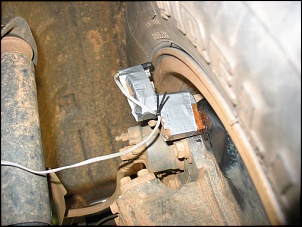

    Instalei um velocímetro de bicicleta de 25 "reals" na roda do meu Samurai. Funcionou muito bem até o km 5 da prova
    Colei com araldite cola numa p#%# gambiarra usando madeira e silver tape e quando ele parou de funcionar pensei que fosse por ter sido arrancado em algum enrosco durante a trilha. Ao chegar em casa e checar, vi que estava tudo inteiro!!! Parou de funcionar possivelmente por causa de água/lama. Inclusive o imã está até hoje perfeitamente colado na roda.
    Estou anexando foto da gambi pra vcs verem como ficou.
    A propósito, como não entendo nada dessas coisas e perguntar não custa nada: tem jeito de ligar de alguma forma o velocímetro de bicicleta no velocímetro ou no cabo do velocímetro do próprio jipe?
