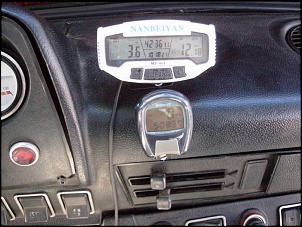

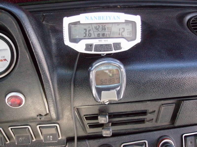

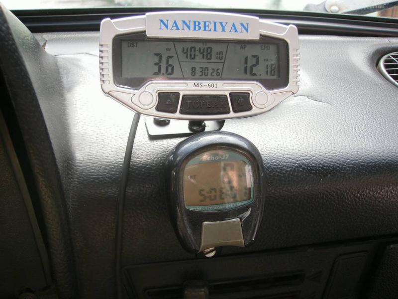

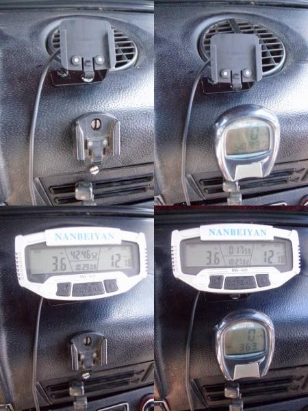

    Novidades... Ciclocomputador II
    Ciclocomputador II
    Visitem os links no blogger do Grauçá:
    http://grauca4x4.blogspot.com/
    http://grauca4x4.blogspot.com/2008/1...na-trilha.html
    http://grauca4x4.blogspot.com/2009/0...utador-ii.html
    Detalhe: Achei interessante deixar o "CICLOCOMPUTADOR I" (anterior instalação), portanto usarei um ciclocomputador para cada roda dianteira.
    Miniaturas de Anexos Miniaturas de Anexos -10.-ciclocomputadores-i-e-ii.jpg   -7.-ciclocomputadores-i-e-ii.jpg   -8.-ciclocomputadores-i-e-ii.jpg   -9.-ciclocomputadores-i-e-ii.jpg
    Betão (Roberto Santana)
    Lada Niva 1991 / Canavieiras – BA

    Edwin,
    Até o presente momento sem problema algum de aquecimento na roda, colei o imã com "ARALDITE 24 Horas", mas poderia ter instalado com "MASSA PLÁSTICA", quanto ao "SENSOR", todos os modelos que conheço desde ciclista, eles são sempre blindados, por isso que não há problema quanto à água e lama...
    Gostei tanto do resultado que instalei outro ciclocomputador.
    O "CICLOCOMPUTADOR II" apresenta várias leituras ao mesmo tempo sem precisar ficar clicando de acordo com a necessidade...
    Visite o blogger do Grauçá: http://grauca4x4.blogspot.com/
    4X4 Brasil Razão: Mais informações...

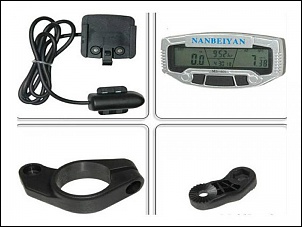

    Brandt,
    Vamos por partes:
    - O problema do velocímetro do Samuca deverá ser reparado.
    - O Ciclocomputador não substituirá o velocímetro.
    - Uso dois ciclocomputadores um para aferir o outro + velocímetro original.
    - A finalidade do meu uso (ciclocomputador) é para obter a melhor performance com um custo mais barato possível, em percursos de competições do tipo RAID ou trilhas planejadas com roteiro mapeado.
    - Todos os ciclocomputadores utilizam baterias. São para serem usados em bikes, mas adaptam em motos e em carros.
    - Existe ciclocomputadores que funcionam sem cabo. Eu fiz emendas com fios e plugs P2 mono de plástico.
