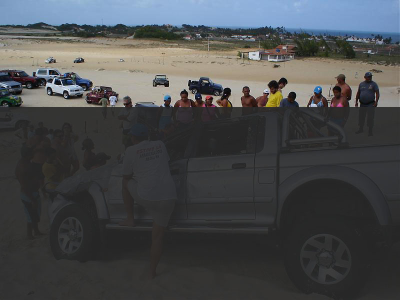

    A duna q a ranger 2006/2007, com 11.000Km, desseu capotando (5 voltas), é conhecida como "a duna do 2006", já tinha virado antes um troller 2006, por isso o nome.
    Segundo os proprietarios de motor eletronico, esse motor tem um sensor de inclinação q desliga o motor quando o carro atinge certa inclinação, por motivo de segurança, foi o q aconteceu com o troller e agora com a ranger, quando chega lá em cima a inclinação é muito forte, o carro simplesmente para (desliga) e começa a rolar.
    Depois do ocorrido, a turma chutou o teto, que voltou "quase" para o lugar, e o kara continuou a brincadeira, foi só dá na chave q a "bicha" pegou.

    O motor 3.0 tem sim um sensor que desliga o motor quando a inclinação é grande o suficiente para fazer o seu PESCADOR PARAR DE PUXAR ÓLEO PELO CARTER.
    Só que, para conseguir esta proesa, você precisa primeiro virar seu carro, pois o angulo necessário para fazer o pescador parar de pegar óleo do carter é 30% maior do que o angulo máximo suportado pelo do Troller e 35% maior que a angulação máxima suportada pela Ranger.
    Eu já tive minha Ranger sobre 2 rodas por algumas vezes, e isso nunca foi suficiente para que ela desligasse o seu motor.
    Agora a informação vaga dá nisso... Vou só postar aqui algumas situações que podem ter acontecido com a Ranger do amigo:
    Situação 1: Pouco combustível no tanque: Quando o carro inclina, pega ar no sistema, e ai sim, temos uma grande perda de potencia.
    Situação 2: Diesel de má qualidade: "Batizado" com água por exemplo. Quando o amigo da Ranger precisou de potencia, o filtro estava lotado de água, passou água para dentro da camara de combustão e lá se foi a potencia embora.
    Situação 3: Filtro de diesel sem troca: O filtro está lá, muitíssimo sujo por conta do diesel de má qualidade usado, e quando se precisa de potencia ele não pode mandar o diesel necessário pois está extremamente entupido...
    Ou seja, são milhares de variáveis que podem fazer o carro perder potencia. Mas não vem botar a culpa no sensor que apenas serve para garantir que seu pescador vai sempre pegar óleo para lubrificar adequadamente o seu motor não.
    Outra coisa, isso para mim é mais problema do CHIP, é, aquele entre o volante e banco... Pq mesmo com perda de potencia, ele podia muito bem virar o carro de frente para a parte de baixo da duna e descer de frente tranquilamente. Isso já aconteceu comigo várias vezes e não tem mal algum...
    Alguem conferiu a calibragem dessa Ranger? Pq eu posso apostar minhas economias que esse cara tá com pneu bem cheio, e quando chegou no meio da subida, que o embalo acabou, ele pagou o preço de não baixar os pneus...
    Só que é muito mais fácil dizer que a culpa é do motor do que do motorista...

    [ ]'s esclarecedores 8)

    Resumindo: Eu já corri indoor, já fiz trocentas laterais em dunas, já tive a Ranger em 2 rodas por algumas vezes, e ela NUNCA ameaçou se quer falhar, quanto mais desligar...
    O problema do combustível é claro que pode...
    O cara com 1/4 de tanque, quando o carro inclina muito, cabosse, vai pegar ar...
    O cara com o óleo baixo, inclinou, o pescador vai pegar ar e ai sim o motor vai desligar.
    O cara errou a lateral e botou a culpa no motor, hehehe, muito mais fácil do que assumir a culpa!
    E por ai vai.
    Amigo, você está afirmando o que ouviu falar. Não se afirma o que se ouve falar.
    Se afirma o que se tem certeza!
    Assista esse video: [ame]http://www.youtube.com/watch?v=N4gezU2N7CQ[/ame]
    E me diga: Se o Troller 3.0 tem esse gravissimo problema citado por vc com tanta certeza, pq é que esse ai do video não parou no meio da duna e saiu capotando?
    E minha Ranger, pq nessa foto ela não desligou? Nessa foto ela ficou uns 5 segundos em 2 rodas até que finalmente não virou...
    Vamos lá! Já que vc e o Samukanvas são especialistas neste motor, os 2 já tiveram um, usaram e realizaram divesos testes até chegar a conclusão que ele desliga quando inclina, explica ai pq o Troller do video e minha Ranger não deligaram...
    (no minimo já vão dizer que existem 2 tipos de motor, auhauha, um com e outro sem sensor... kkkkkkkkkkkkkkkkkkkkkk, comédia vc`s).
