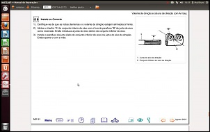

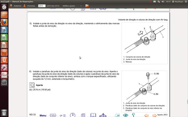

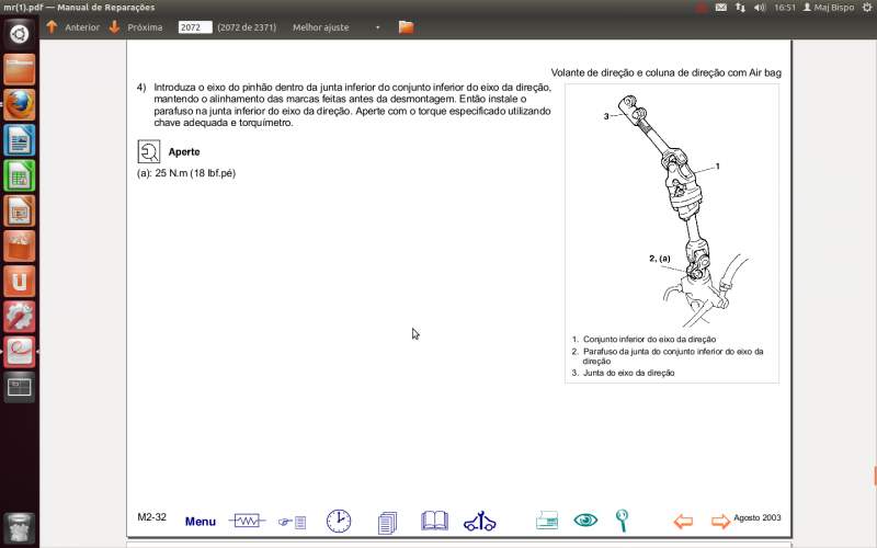

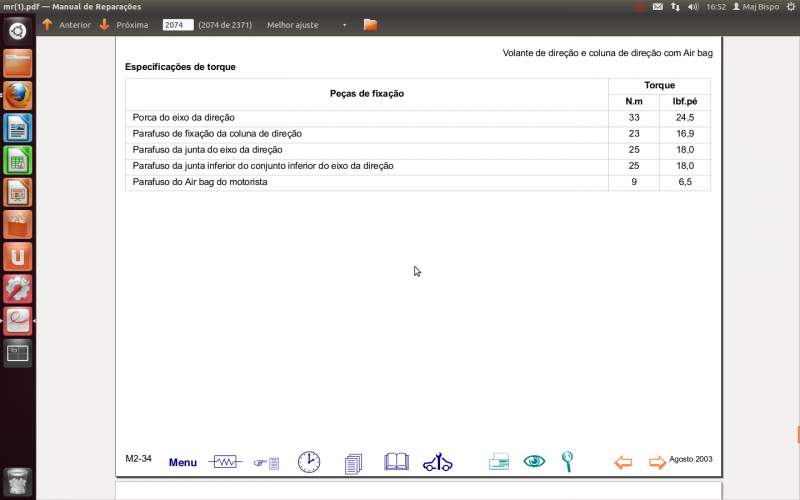

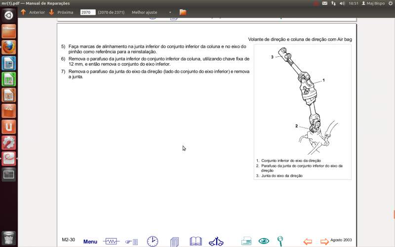

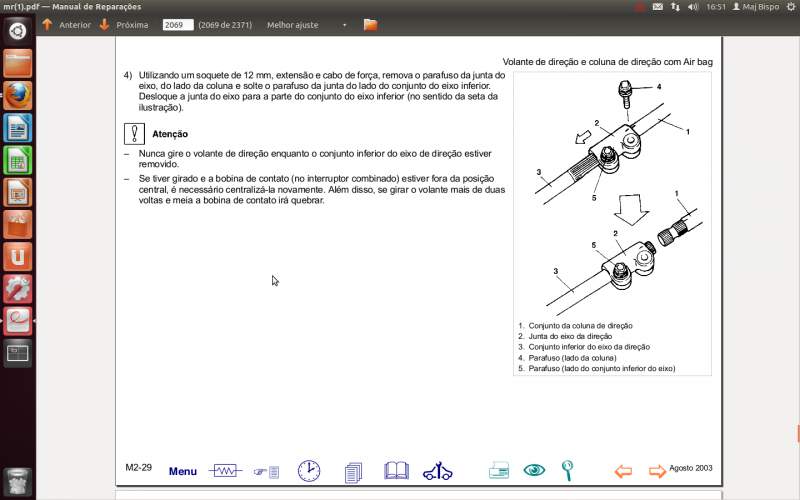

    Executor,
    mais uma vez obrigado pelas informações.

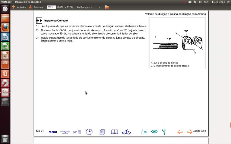

    Baixei o manual de manutenção da Tracker Diesel e vi o seguinte:
    1) para retirar a coluna inferior de direção, não precisa mexer na parte de dentro da direção;
    2) antes de mexer deve-se alinhar as rodas e travar o volante com a chave;
    3) fazer umas marcações de referencia;
    4) o que mais me preocupou: usar torquímetro.
    Vou comprar um no ML por 95,00 de 14 a 250 NM que atende a maioria das situações de torque.
    Você usou torquímetro ou foi mais no sentimento?
    Seguem as folhas do manual.
    Abraços-desmontagem-coluna-inferior-de-direcao-1.jpg-desmontagem-coluna-inferior-de-direcao-2.jpg-desmontagem-coluna-inferior-de-direcao-3.jpg-desmontagem-coluna-inferior-de-direcao-4.jpg-desmontagem-coluna-inferior-de-direcao-5.jpg-desmontagem-coluna-inferior-de-direcao-6.jpg-desmontagem-coluna-inferior-de-direcao-7.jpg
    Tck 07/08 mola Op 6cc + Amort Omega GB 47739 e calços de 2" na diant + Cofap Super MP 35986M pneus BF 235/70 AT painel c/ LED e bco couro
    Blz!
    Tb tenho a pretenção de comprar um torquimetro, mas por enquanto vai na sensibilidade msm. Não apertei exageradamente, somente até sentir que ficou firme. Acho que dessa forma vc já pode ir mexendo e depois corrigir com o torquimetro.
    Um abraco!
