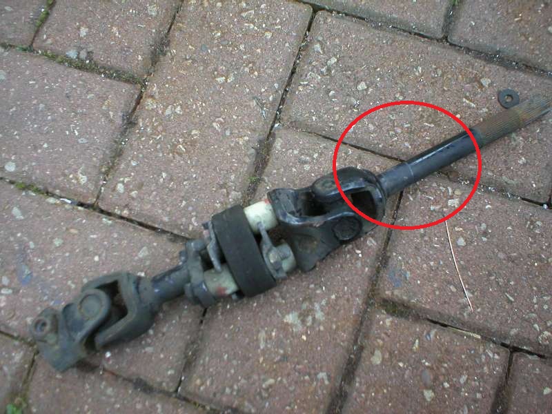

    Ganso e m_bispo,
    quase certeza que essas pancadas na direção das suas viaturas são da peça que conecta a barra de direção à caixa de direção, a qual o pessoal atribui vários nomes: coluna inferior de direção, junta universal da direção, cruzeta da direção, etc... Na minha está com o mesmo problema. Essa peça na TK tem duas juntas flexíveis de borracha, uma é a junta elástica que outros carros tb costumam ter e a outra fica acima da junta elástica e é uma espécie de luva (não achei um termo melhor). A folga pode ser na junta elástica ou na "luva". No caso da folga na junta elástica, é possível substituí-la, porém não sei de que carro caberia e, além disso, pra retirá-la é necessário esmerilhar os rebites que a prendem e subistituí-los por parafusos com porcas travantes de nylon. Na verdade toda essa peça foi feita para ser substituída e não reparada. Se a folga for na outra junta já era.
    Na minha viatura estava batendo insuportávelmente, a folga era na "luva", então, até conseguir outra dei o seguinte jeito.
    Observei que alguns GVs não possuem a tal outra junta fexível de borracha, a tal em forma de "luva" (têm apenas a junta elástica), e outros possuem as duas. Vejam as fotoas abaixo:
    a peça da primeira foto é igual a nossa e possui a segunda junta, a que é em formato de luva e está circulada.
    a segunda foto é a msm peça de um GV, porém não possui a tal articulalção.
    Pensando em imitar a segunda peça que não possui essa junção eu soldei a mesma neste ponto e dessa forma ela não é mais articulada.
    O resultado foi que as batidas diminuiram em 90%. Não sumiu complatamente porque a junta elástica tb está com algum desgaste e depois verei a sua substituição.
    Com relação à segurança, a solda foi muito bem feita e reforçada e, em um caso extremo, na pior das hipóteses, se a solda partir, a peça aida possui a sua fixação original, onde um parte fica travada dentro da outra.
    Está assim já há uns dois meses e até agora não tive problema.
    Lembrando que também pode haver foga nas juntas universais da peça, o que não é o meu caso, daí acho que só substituindo msm.
    Um abraço!

    Excelente tutorial.
    Pergunto se foi você mesmo que retirou esta peça ou levou para algum mecânico?
    Se não foi, você chegou a ver como ele tirou a mesma?
    Quero tirar lá em casa mesmo e levar para algum lugar e tentar reolver.
    Cheguei a conclusão que quando você leva a peça desmontada a solução é mais rápida e barata.
    Abrç
