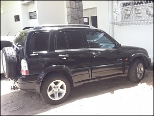

    Com vocês, Bibita :)
    foto da minha tk
    Miniaturas de Anexos Miniaturas de Anexos Comorei uma tracker gasolina 2007 com 45mil km. Q pecas preciso trocar?-foto-1-.jpg
