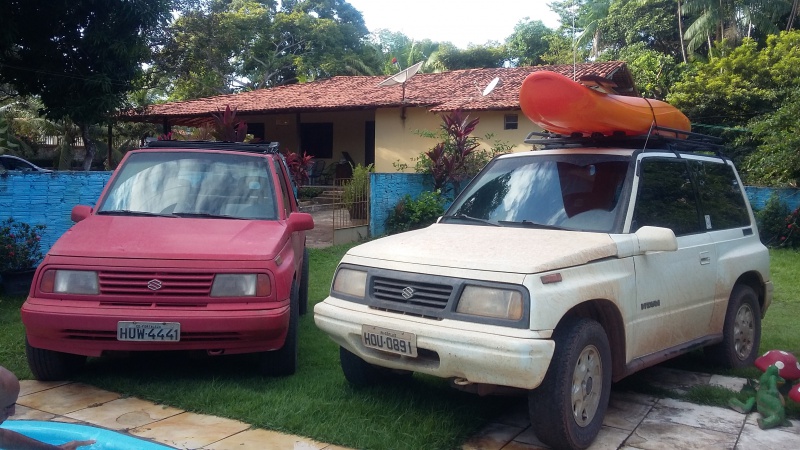

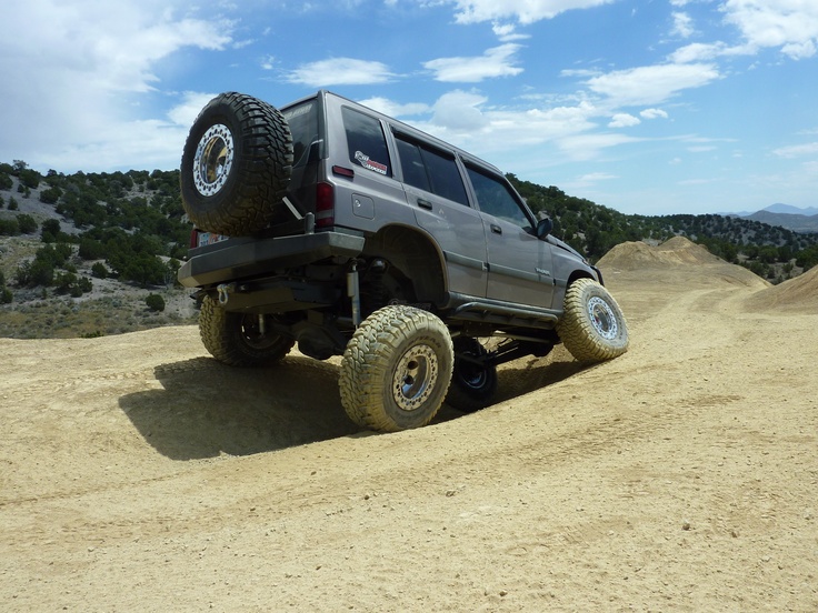

bom dia galera dos vitaras... cara tirem uma dúvida: comprei um vitara 95 todo original, nunca fez trilha. Um achado.té com uns pneus 215/75 r15. queria colocar uns 235/75 r15. alguem ja colocou no seu carro? fica muito Anexo 504667grande? abraço
Neto,
Parabéns pela aquisição, ta cada vez mais difícil achar vitarinhas conservados.
No meu uso BF At 235/75 R15 com suspensão original. Não pega nada na traseira. Na dianteira tem que regular os batentes do braço pitman, coisa de 5min com uma chave de boca.
Boa sorte ae,
Lucas

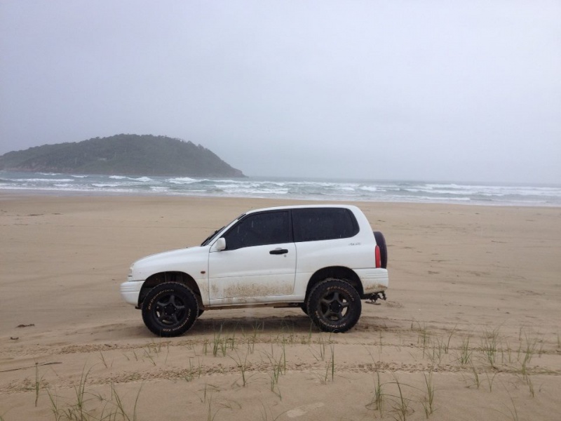

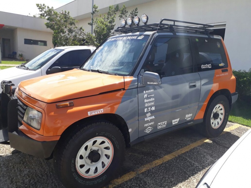

Anexo 505018
Ta ai o meu bruto!
Praia de Ibiraquera - Imbituba - Santa Catarina
Alguém sabe o nome e o código desse azul?Anexo 505024

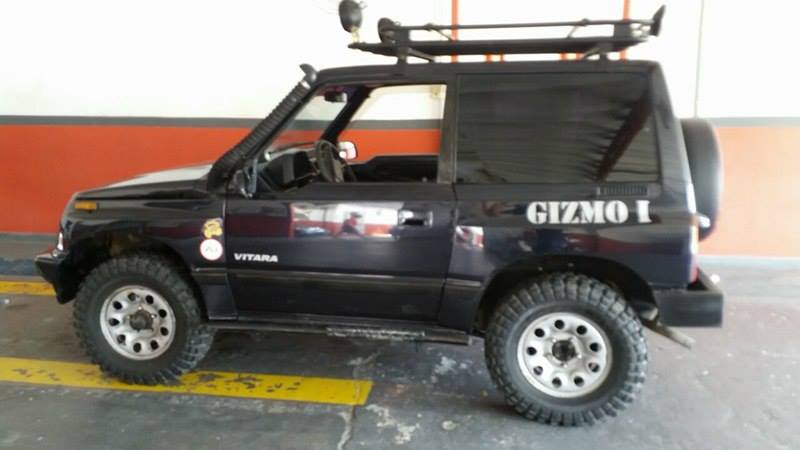

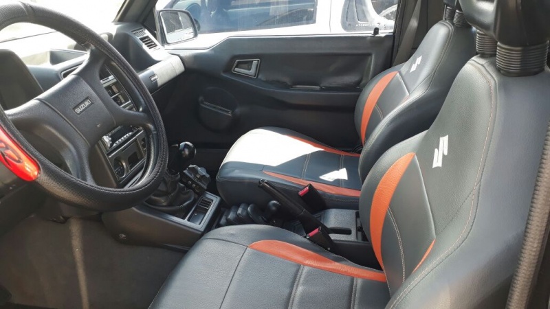

Acabei de comprar meu Vitara JLX 1994 ..
Os pneu são 235-75 r15.. mas achei muito grande pra ele.. vou ver se coloco ou pneus menores ( 215-75-15) ou um calço de carroceria.
Seguem as fotos:
Anexo 541982
Anexo 541983
Anexo 541985
