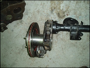

    aproveitando minha inspiração pra viajar na maionese:
    outra alternativa seria a instalação de eixo portal, daí tu escolhes a relação que vai girar os pneus, aí pode botar 31" tranquilo e ainda vai ganhar um bom vão livre no diferencial. Não sei se é possível esses eixos na parte dianteira dos vitaras.

    Deixa eu viajar também....
    O que seria esse eixo portal??

    isso aqui é um eixo portal, mas acho que só é possível em eixos rígidos...
    Miniaturas de Anexos Miniaturas de Anexos Reduzir diferencial, como??-eixo-portal.jpg

    Nanito...
    Valeu, já tinha visto algo do tipo, mas não tinha nem noção do nome....
    pelo jeito só no traseiro mesmo, mas não custa viajar um pouco, quem sabe achamos uma solução.....
