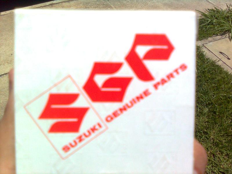

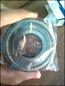

    Srs,
    Obrigado a todos que de alguma forma tenteram me ajudar a encontrar esse rolamento que ja não sabia mais onde procurar no Brasil e o Alexandre X (amigo aqui do fórum) conseguiu comprar nos EUA e já estou com eles em mãos. Fica aqui a dica e o comentário da dificuldade de encontrar esse rolamento, caso alguém um dia também precise.
