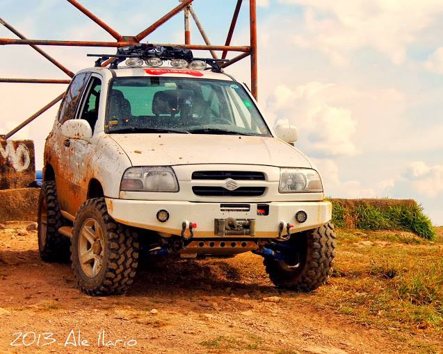

Que medida de pneus são esta Vagner??? Ficou bruto GV!
Marcelcn seu GV esta parecido com o meu !!!! O meu ainda falta snorkel.
Anexo 465659
Alelario, esse GV 3D não é meu não, é do vagnercarvalho. Eu só parabenizei pelo projeto dele, dai vieram as fotos que ele publicou. Eu tenho uma tracker, mas a única coisa que fiz foi colocar pneus AT. Abraço!

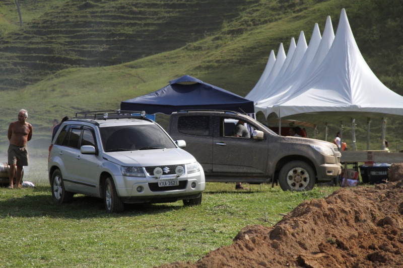

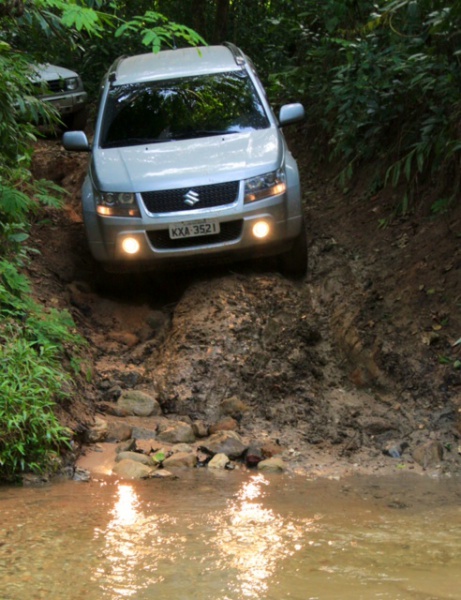

Anexo 465793Anexo 465794Anexo 465795
Evolução do meu Vitara...Farois, bagageiro...agora faltam os pneus e o lift... em breve chego lá!!!
Pois é, me confundi hehehe, então vamos inverter....Vagner Carvalho seu GV esta parecido com o meu hehehehe....
