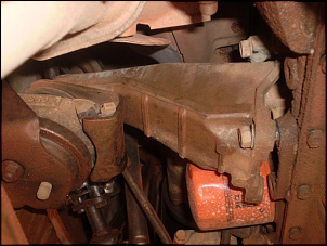

    Angry Me ajudem... Suporte do coxim do motor quebrou.
    Srs,
    Tenho um GV 1.6, 16V e quebrou o suporte do coxim do motor de um dos lados que é fixado com quatro parafusos no bloco do motor (é uma peça de alumínio, se quiserem mando às fotos)... Com isso o coxim também foi pro espaço.
    Como moro em uma área remota aqui no Pará e não temos oficinas ou lojas de auto peças especializada, gostaria de saber se já aconteceu isso com alguém e se existe alguma alternativa para tal fato. Alguém me dê uma luz pelo amor de Deus!!!

    Não foi a mão francesa que quebrou... Foi o braço mesmo. Veja a peça no anexo.
    Miniaturas de Anexos Miniaturas de Anexos Me ajudem... Suporte do coxim do motor quebrou.-p9290003.jpg   Me ajudem... Suporte do coxim do motor quebrou.-p9290006.jpg

    O suporte quebrado...
    Miniaturas de Anexos Miniaturas de Anexos Me ajudem... Suporte do coxim do motor quebrou.-suporte-do-motor..jpg   Me ajudem... Suporte do coxim do motor quebrou.-suporte-do-motor.jpg

    Como ninguém pôde me ajudar nesta questão... Aqui vai a solução que encontrei.
    Como o suporte que quebrou é de alumínio e não tive como soldá-lo, resolvi fazer outro suporte com cantoneira de ferro e colocar o coxim do motor do Opala... Porém o nivelamento do motor foi feito no “OLHÔMETRO”. Gostaria de saber se em virtude do nivelamento do motor ter sido feito com a técnica do olhômetro, poderá vim a acarretar algum problema?
    Não sei se é impressão minha, mas notei que as marchas 2°, 4° e Ré ficaram um pouco mais difíceis de entrar.
    Miniaturas de Anexos Miniaturas de Anexos Me ajudem... Suporte do coxim do motor quebrou.-pa190190.jpg   Me ajudem... Suporte do coxim do motor quebrou.-pa190191.jpg   Me ajudem... Suporte do coxim do motor quebrou.-pa190193.jpg   Me ajudem... Suporte do coxim do motor quebrou.-pa190192.jpg
