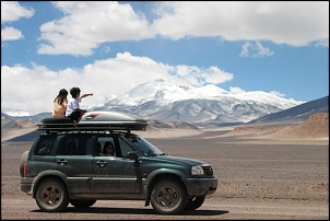

    Miniaturas de Anexos Miniaturas de Anexos Molas Traseiras Grand Vitara 4p-montado.jpg

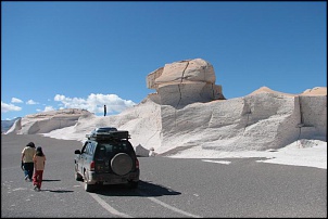

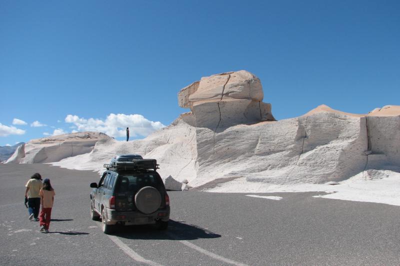

    Miniaturas de Anexos Miniaturas de Anexos Molas Traseiras Grand Vitara 4p-lateral.jpg   Molas Traseiras Grand Vitara 4p-img_5559.jpg   Molas Traseiras Grand Vitara 4p-img_5841.jpg   Molas Traseiras Grand Vitara 4p-img_5612.jpg

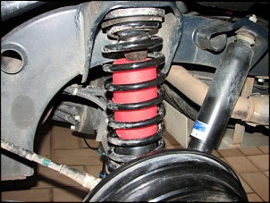

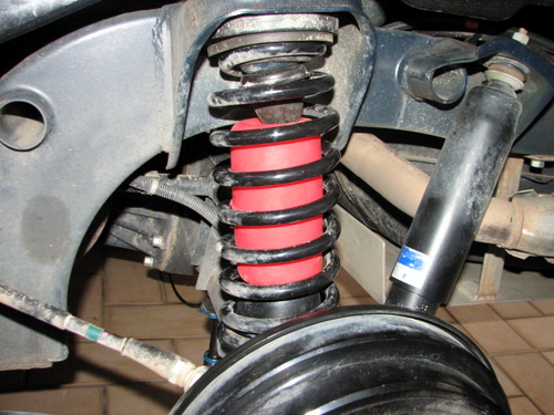

    Bolsa de ar (air lift)

    Tony, não tenho mais o Tracker, mas as molas traseiras eram originais, pois só fiz um lift de 1". O Air-lift que tinha instalado eu calibrava com 8 libras no dia-a-dia, ficava macio como o original. Para viajar com carga máxima, colocava 30 libras e o carro não "sentava", ficando nivelado e confortável. Se tirasse a carga e mantivesse as 30 libras pulava que nem um cabrito, rsrsrs.
    Gosto muito do Air-lift, tenho hoje na Prado. Imagino que não tem como ser progressiva, deixa mais dura ou não. Você pode ir testando as calibragens para cada situação de uso.
