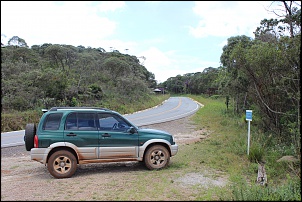

    A foto acima é o GV ainda com as molas traseiras originais; quem dirige é a Sra Dona Patroa... Observem a distância entre o topo do pneu traseiro e o para-lama.

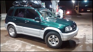

    Nesta outra, o GV já está com as molas traseiras originais substituídas pelas molas dianteiras do Opala 6 cilindros, cortadas em 2 elos. Vejam bem como ficou a suspensão traseira!
    Naquele mesmo dia, o carro recebeu uma carga de quase 300 kg de piso cerâmico. Viajei por mais de 600 km passando por estradas nem sempre boas, e por muitas lombadas, e em nenhum momento a traseira desceu a ponto de "encostar" ao fundo. Foi perfeito.
    Entretanto, sem carga, a traseira alta comprometia um pouco a estabilidade, de modo que foi retirado mais um elo.

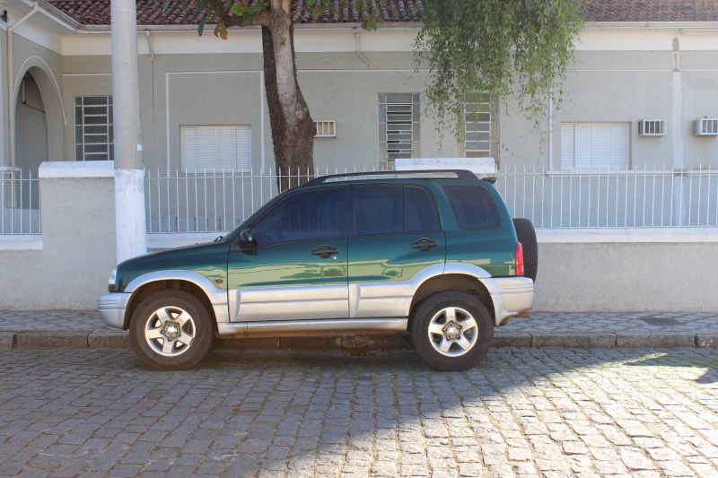

    Esta foto foi tirada com as molas na configuração final. O carro está totalmente vazio, e pode ser observado que o chassi está nivelado com a horizontal quase do mesmo modo em que estava quando eram usadas as molas originais.
    Mas mesmo quando carregado, graças à maior rigidez das novas molas, a situação não muda muito.
