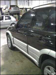

    Bom pessoal,
    Estou em vias de fato de concretizar a compra de um grand vitara Diesel 2002.
    Acreditem ou nao, lí e relí o tópico sobre o Tracker / Vitara Diesel inúmeras vezes. Inclusive as receitas... heheheheheh.
    Mas vamos lá.
    O Grand vitara que estou olhando é um modelo 2002. Ele nao apresentou nenhum problema dos descritos no tópico referente ao modelo neste forum.
    Esta com baixa Km e é de excelente procedencia.
    Mas vamos às dúvidas:
    1- Mesmo ele nao tendo apresentado nenhum dos problemas que estão descritos, existe algum teste nos componentes causadores que eu possa fazer?
    2- Existe uma maneira facil de saber qual o motor dele? Mazda ou Peugeot? Ou pelo ano já dá pra saber que deve ser peugeot?
    Graças ao bom deus, nao precisei vender meu Vitara 3p 97 . Sendo assim, se este mesmo deus permitir, logo logo os dois dividirão a mesma garagem
    Abaixo duas fotos que tirei na oficina da concessionária. Ele está empoeirado, mas quem sabe já vai me dando sorte para concretizar o negócios
    Abraços a todos
    Luis

    Olá amigo, essas perguntas vc deveria ter feito lá no tópico motor peugeot, assim os amigos que tem ja responderiam tudo que vc deva olhar antes da compra.
    Sim o 2002 já é motor Peugeot.
    Boa sorte.
    Abs.
