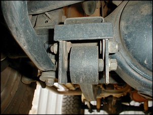

    O ângulo do Caster é o fator, que tende a manter as rodas dirigidas para frente quando se executa uma curva. Um ângulo de caster muito pequeno, que parece ser o seu caso, torna a direção instável, com tendência a zig-zag.
    No Samurai, a medida que se levanta a suspensão dianteira, o eixo inclina-se justamente no sentido contrário ao do ângulo do caster anulando-o ou até invertendo. Vai depender de quanto foi levantado.
    Tive um Samurai 97 com lift de 4”, + ou – 10cm e para compensar, ou corrigir o caster, fiz dois espaçadores que instalei no eixo dianteiro. Infelizmente isso foi a 4 anos e eu não tenho as medidas dessas peças e nem mesmo o Samurai, mas tenho estas fotos como você pode ver aí em abaixo. Espero que ajude.
    Miniaturas de Anexos Miniaturas de Anexos -compensador-do-caster-2_131.jpg   -compensador-do-caster_158.jpg

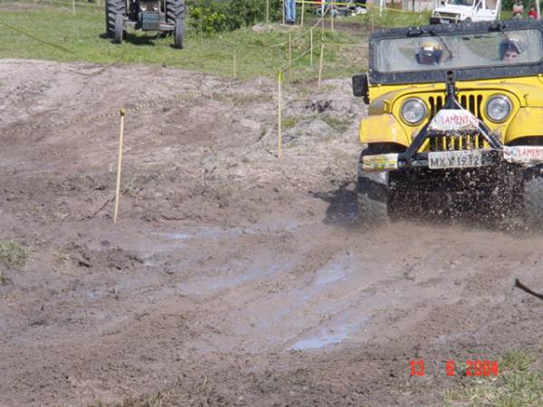

    Pra mim Tow-Bar eh isso... que no caso serve pra evitar que a viatura tombe pra frente...
    E Cambão eh isso:
