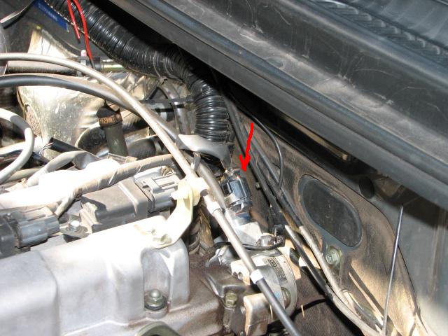

    O meu grande problema é que me desculpem, mas não consegui encontrar esse sensor de rotação, já me enviaram até uma foto de um motor mas eu não consigo ver exatamente onde fica, se vc puder me orientar para eu achar essa peça, ficaria mais fácil, para fazer um teste. Muito obrigado pela ajuda

    Citação Postado originalmente por Luiz Russo Ver Post
    Concordo com você, Meu grande problema é encontrar essa peça, não sei onde fica, já me mandaram uma foto, mas não consigo identificar a peça e os mecânicos de minha cidade são muito burrinhos, se puder me ajudar a localizar agradeço. Muito opbrigado, abraços
    Aqui está:
    Miniaturas de Anexos Miniaturas de Anexos Gran Vitara, defeito que ninguem acha.....-sensorp.jpg
    Newton

    Smile Acho que encontrei o defeito
    Eu fiz um teste no sensor de rotação. Quando o carro apresentou o defeito eu rapidamente abri o capô e joguei água no sensor, e dei partida e o carro pegou imediatamente. Acho que encontrei o defeito. Agora estou cotando valores da peça que a original custa 400,00. E descobri que o sensor que está no carro com defeito é da Mitsubishi. Bom agora é só comprar a peça e trocar. assim espero.
