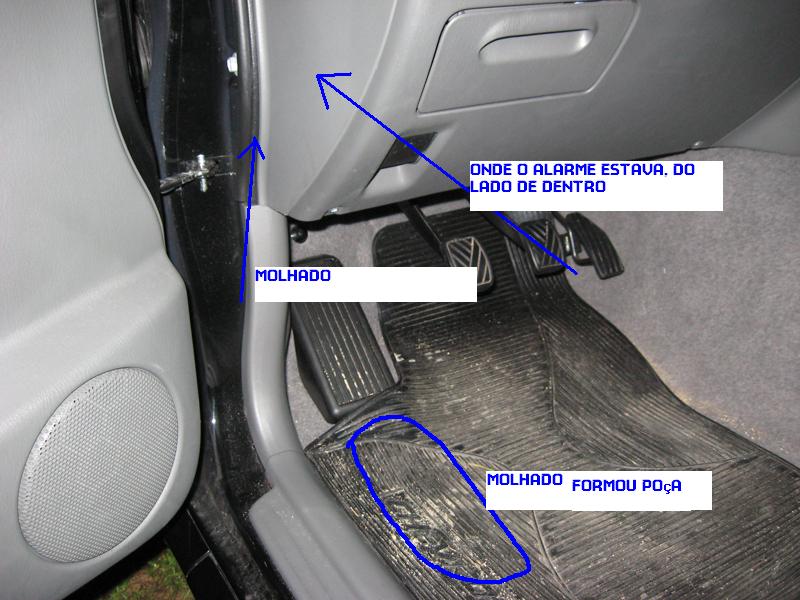

    no tapete do carro (motorista juntou uma pequena poça de agua)
    ele retirou o modulo do alarme (sensocar 9500 steel prisma)
    estava encharcado isso mesmo, parecia estar mergulhado na agua.
    agora começa minha dor de cabeça, vou levar o carro amanha na GM, e ver quantos dias vai ter que ficar la só pra ver de onde a bendita agua esta entrando.
    a agua esta escorrendo perto da fiarada que tem perto dos pedais do motorista ( alis aqueles fios são meios caidos tambem ? ) jaja posto fotos.

    Fhilipe, fique esperto com essas instalações de alarme nas autorizadas. Prefiro muito mais ir numa boa loja de acessórios. Tem uma "tampinha" na parede corta fogo, acima dos pedais, devem ter feito m. por aí.

    bom agora vem a duvida de onde vem a tal agua, ja choveu bem mais em outras ocasiões e nada disso ocorrer.
    o dor de cabeça, agora tenho que ir la até trocarem o alarme, e ainda ver onde é o vazamento de agua, o cara do road service disse que pode demorar pois as vezes tem que desmontar até o vidro, dai é aqueles dias de andar a pé pela cidade.

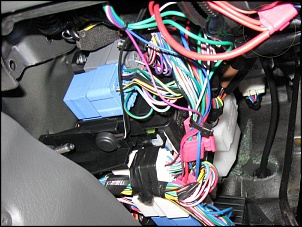

    na parte circulado tem uns conectores que dão para ver a parte descascada do fio saindo um pouco, ainda tem contato porem fico na duvida se é normal, ou algum dia ira soltar a ponto de não passar mais corrente.
    é tanto fio que dificil achar alguem depois pra arrumar algum fio solto nesse emaranhado todo heheh.

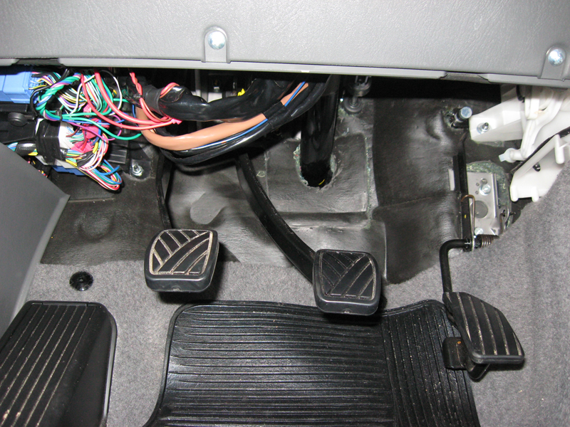

    aiai como sempre o cara do road service fez cagada né, os cabos agora ficaram mais caidos ainda fui dirigir de tenis (pela segunda vez) e tavam agarrando na ponta do tenis.
    obs.: uso numero 40. razoavelmente pequeno heheheh.
    quarta deixo o carro na GM dizendo eles que arrumam o alarme e a infiltração de um dia pra outro, dai quinta ta pronto o serviço, e vou comentar sobre estes cabos se não arrumarem o jeito vai ser juntar o maximo que puder destes fios com aqueles lacres plasticos e fita isolante alguem ja fez isso nestes cabos ? nunca entrei em outro tracker pra ver se é normal esses fios, porque a coisa é mt bagunçada.

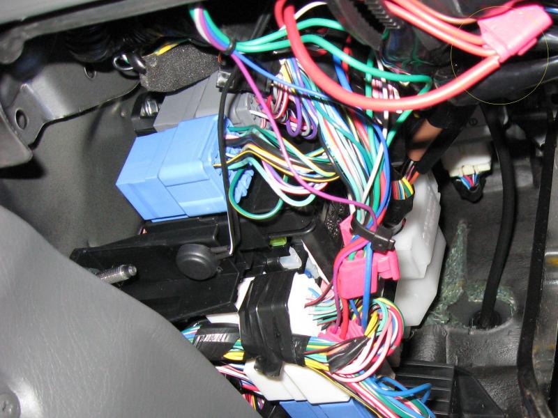

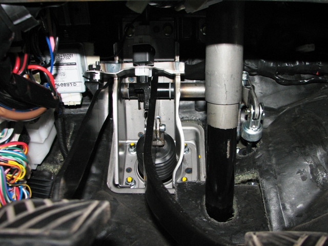

    Fhilipe, o que eu pude perceber é que esse conduíte cor caramelo e os fios pretos do meu estão bem à esquerda, fora do caminho dos pés. Tente perceber nas minhas fotos. Quanto a prender com presilhas e fita isolante acho que não tem problema algum desde que não force nada.
    Boa sorte!
