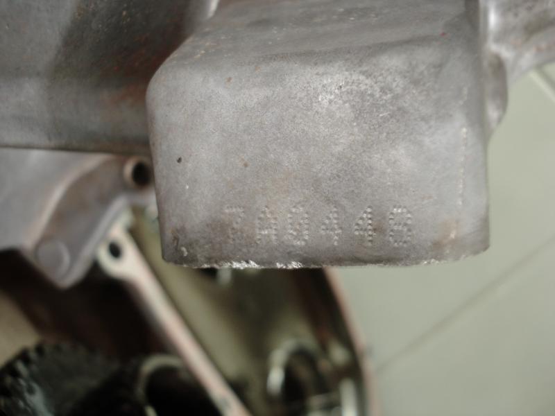

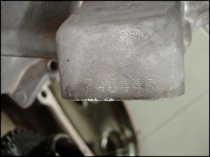

    Bom, lá vai mais algumas informações para complementar a investigação das peças:
    Nº do Chassis: JSA0SJ800VV100202 (Não tem nenhuma letra "O" não)
    Nº da Tcase: 7A0448 (O "0" é zero, tb não é letra)
    Foto da numeração dela:
