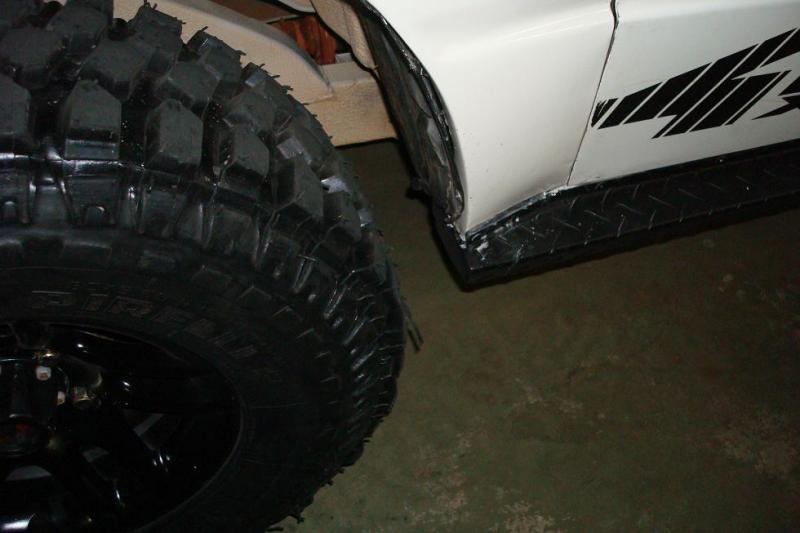

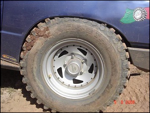

    Pera aí galera!
    Vamos definir onde são as "raspadas" e tamanho de pneus. O cara tá perguntando pneu 235 recapado, da OST (Godlokos) que é um 31", ou até mais um pouco. Pneu 30" é outra história...
    Com a configuração 2"+2" e pneus 31":
    Com rodas off set -12 os pneus da frente não raspam nas longarinas, na parte interna do para lamas, porém pegam na beirada da cx de ar. Ali tem que cortar (veja a foto 1 onde eu cortei p/ não raspar os 31"). Pode levantar o que quiser a carroça, pois independe da altura e sim do tamanho do pneu.
    Atrás não pega nada. No máximo vai ter que rebater as abas internas dos paralamas traseiros.
    Com rodas off set -25, na frente fica igual o exemplo acima, porém atrás os pneus ficam muito p/ fora, e em situações radicais raspam nas abas do para lamas, igual aconteceu com o Marcão (foto2). Aì se travar quebra mesmo.
    O problema é que os pneus recapados não são 100% iguais. O que é bom p/ um pode não ser p/ outro. A medida 235 da OST é diferente da Geninho e etc,etc. Por isso rola muita discussão tbém...
    Na dúvida cortei 2cm n frente e atrás, já pensando em pneus 32" e diferenciais de Hilux...hauhauhauauahauha...não acaba essa porr@@@@!!!
    Miniaturas de Anexos Miniaturas de Anexos Roda 8" Offset -25 arrasta vitara?-rodas-001.jpg   Roda 8" Offset -25 arrasta vitara?-marcao.jpg
