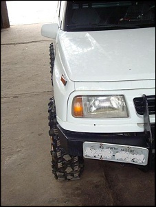

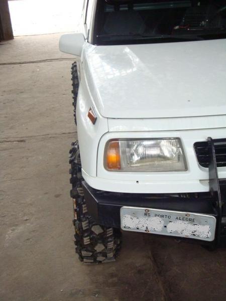

    Usuário Avatar de LeoPOA
    08/09/2007
    1,283
    E ai tche.
    Utilizo no meu vitara 97 rodas Mangels Tala 8 offset -25 com pneus 225/70R15 recape Godlokos. Calço de carroceria de 1" e 2" suspensão. Nao raspa em nada!!! unico " problema é que os pneus ficam 5cm pra fora do paralama, sendo necessário colocar um alargador de paralamas... eu andei sem e voou uma pedra no retrovisor
    Abraço.
    Miniaturas de Anexos Miniaturas de Anexos Roda 8" Offset -25 arrasta vitara?-lateral2.jpg   Roda 8" Offset -25 arrasta vitara?-vitara.jpg
